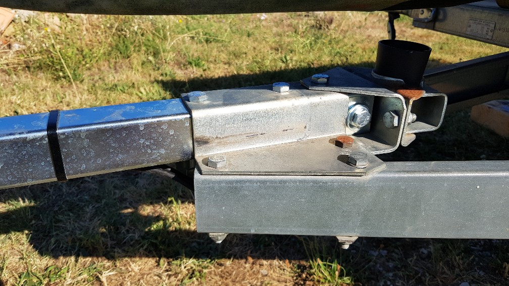

[quote="rackham30"]Bonjour a tous
Modification de ma remorque a tous faire en remorque kayak, pour ceux que ça intéresse.
Mon cahier des charges
1:remorque pouvant etre remise rapidement a l'état originel.
2:pas de soudure.
Partant d'une base erde 193
J'ai commender un timon homologué 750kg de 1 metre en 50mm,
Et fixé celui-ci par 3 vis dans les perçages
Originaux, le 50 mm épouse parfaitement la tête de lapin
superbe idée, malheureusement ma flèche est comme celle jointe sur la photo et je ne trouve pas de carré ou de U suffisament grand pour le chapeauter, et le passer à l'intérieur n'est pas possible, il y a un retour de feraille vers l'intérieur...
l'auteur de la photo a mis une prolongation ronde, mais c'est "trop" visible
timon.JPG [ 49.54 Kio | Vu 11194 fois ]

MessagePosté: Mar Aoû 31, 2021 4:17 pm
Messages: 2504
Tu as chez Erdé un support d’attache timon en V (19 euro environ) chez feu vert.. dans lequel tu peus faire coulisser un timon de 50 mm.. ta ferraille qui te gêne tu peux la fixer en dessous des bras fixée par les mêmes boulon de fixation… regardes la photo du timon de Rackham...

MessagePosté: Mar Aoû 31, 2021 5:08 pm
Inscription: Dim Aoû 29, 2021 11:56 am
Messages: 7
Localisation: mont de marsan
merci oui je l'ai vu chez feu vert 14.99e, sauf qu'il faudrait que je reperce des trous sur le dessus des barres de timon et ce n'est pas trés large ; de plus , je ne comprend pas ton explication à partir de ""ta féraille qui te gene....."
s'il y avait ce genre de support avec des retours sur les<côtés pour les fixer aux mêmes points de boulonnage ce serait simple
merci
