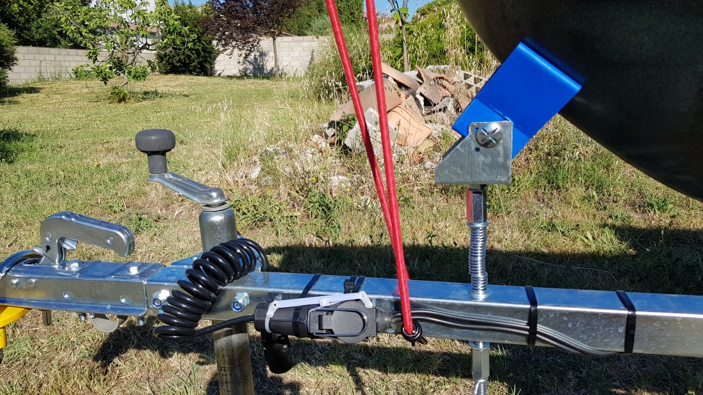

Modification de ma remorque a tous faire en remorque kayak, pour ceux que ça intéresse.
Mon cahier des charges
1:remorque pouvant etre remise rapidement a l'état originel.
2:pas de soudure.
Partant d'une base erde 193
J'ai commender un timon homologué 750kg de 1 metre en 50mm,
Et fixé celui-ci par 3 vis dans les perçages
Originaux, le 50 mm épouse parfaitement la tête de lapin
20190713_092000-1008x567.jpg [ 207.27 Kio | Vu 784 fois ]
20190713_092021-1008x567.jpg [ 285.8 Kio | Vu 779 fois ]
Je me suis procuré une rallonge de prise,j'ai déplacé la roue jockey.
Pour l'assise du kayak, pour l'instant c'est des tubes pvc recouverts de mousse, mais je compte, comme je l'ai vu sur un post utiliser des pare-battages sous gonflés pour amortir les chocs.
20190713_091931-1008x567.jpg [ 221.79 Kio | Vu 789 fois ]
A l'avant un système sur ressort empêche l'avancée du kayak en cas de freinage tardif et a l'arrière je récupère les attaches du panneau pour une sécurité.
20190713_092011-1008x567.jpg [ 264.96 Kio | Vu 778 fois ]
20190713_091912-1008x567.jpg [ 268.39 Kio | Vu 741 fois ]

Belle réalisation. :D
