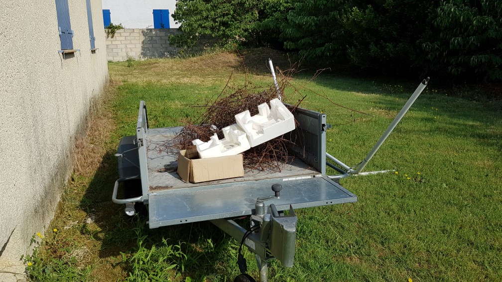

Bonjour
Je souhaite modifier ma remorque a tout faire
Dimension 1.90*1.45
Par une rallonge du timon en 50*50 vissé a la place de l'ancienne têtes d'attelage et d'une longueur de 1 m,donc tenu par 2 boulons a la tête de lapin sur une longueur de 13 cm.
Cela vous semble t'il assez solide
Quand est t'il de la reglementation?
Je pense faire reposer le kayak sur des pvc en longueur sur le fond de la remorque en conservant les panneaux latéraux, et a l'avant bloqué par un arret en V.
Le kayak ne subira t'il pas trop de chocs?

 Sujet du message: Re: Modif
MessagePosté: Sam Juil 06, 2019 10:39 am
Messages: 588
Concernant la réglementation, avant 2012, on pouvait modifier sa remorque ou
En fabriquer une , à condition que le ptac celle ci ne dépasse 350 kg.
Me concernant , j'ai rallongé le timon de ma remorque.
Je suis hors la loi.

Il y'a un truc qui me chiffonne dans la réglementation
comment savoir que tu n'a pas fabriqué ta remorque avant 2012, beaucoup de mes amis se baladent avec des remorques fabriquées avec des essieux de voitures, faut t'il qui les jette depuis 2012?
Ma remorque est homologué et achetée avant 2012, et la rallonge que je veut mettre est une piece d'origine, je suis donc hors la loi, si je dis que j'ais fais la modif apres 2012 et dans la loi si je dis que je l'ai fait avant 2012?

Si ta remorque est ancienne, tu peux dire , en cas de contrôle ,
Que la modif a été faite avant 2012.

Oui c'est juste une histoire de parole, alors?
Comme quoi une loi peut être facilement interprétée.
Pour ma modif cela te semble t'il assez solide, et .comment tu a fait ta modif sur la tienne.

Si c'est juste pour porter un kayak, à mon avis, pas de souci.

plus par contre j'ai l'impression que le risque devient grand…
en tout cas cale bien ton kayak avec un max de mousse/couverture ou autre pour pas que sa s'abime

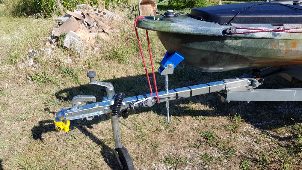

Bonjour a tous
Modification de ma remorque a tous faire en remorque kayak, pour ceux que ça intéresse.
Mon cahier des charges
1:remorque pouvant etre remise rapidement a l'état originel.
2:pas de soudure.
Partant d'une base erde 193
J'ai commender un timon homologué 750kg de 1 metre en 50mm,
Et fixé celui-ci par 3 vis dans les perçages
Originaux, le 50 mm épouse parfaitement la tête de lapin
20190713_092000-1008x567.jpg [ 207.27 Kio | Vu 693 fois ]
20190713_092021-1008x567.jpg [ 285.8 Kio | Vu 667 fois ]
Je me suis procuré une rallonge de prise,j'ai déplacé la roue jockey.
Pour l'assise du kayak, pour l'instant c'est des tubes pvc recouverts de mousse, mais je compte, comme je l'ai vu sur un post utiliser des pare-battages sous gonflés pour amortir les chocs.
20190713_091931-1008x567.jpg [ 221.79 Kio | Vu 688 fois ]
A l'avant un système sur ressort empêche l'avancée du kayak en cas de freinage tardif et a l'arrière je récupère les attaches du panneau pour une sécurité.
20190713_092011-1008x567.jpg [ 264.96 Kio | Vu 689 fois ]

Belle réalisation. :D

[quote="rackham30"]Bonjour a tous
2:pas de soudure.
superbe idée, malheureusement ma flèche est comme celle jointe sur la photo et je ne trouve pas de carré ou de U suffisament grand pour le chapeauter, et le passer à l'intérieur n'est pas possible, il y a un retour de feraille vers l'intérieur...
l'auteur de la photo a mis une prolongation ronde, mais c'est "trop" visible

Tu as chez Erdé un support d’attache timon en V (19 euro environ) chez feu vert.. dans lequel tu peus faire coulisser un timon de 50 mm.. ta ferraille qui te gêne tu peux la fixer en dessous des bras fixée par les mêmes boulon de fixation… regardes la photo du timon de Rackham...
merci oui je l'ai vu chez feu vert 14.99e, sauf qu'il faudrait que je reperce des trous sur le dessus des barres de timon et ce n'est pas trés large ; de plus , je ne comprend pas ton explication à partir de ""ta féraille qui te gene....."
s'il y avait ce genre de support avec des retours sur les<côtés pour les fixer aux mêmes points de boulonnage ce serait simple
