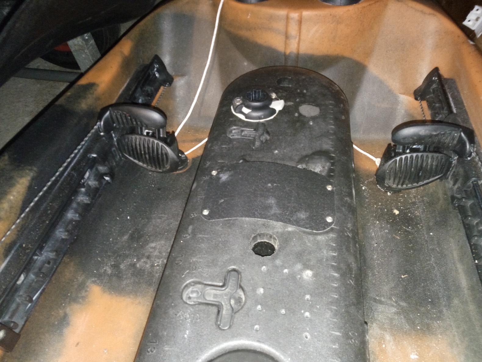

Elles sont fixées par de simples sangles donc faciles a enlever si on en a pas besoin
La sacoche arrière est ainsi maintenue légèrement en hauteur laissant libre le fond du coffre pour des objets long, ou des gros poissons :D :D
La sacoche avant fait juste la taille de quatres boites de leurre decath et ne gêne pas la vue du sondeur qui est juste derrière

Commentaire: Fixation avant une plaque de plastique rivetée avec assez de jeu pour le passage des boucles de la sacoche
