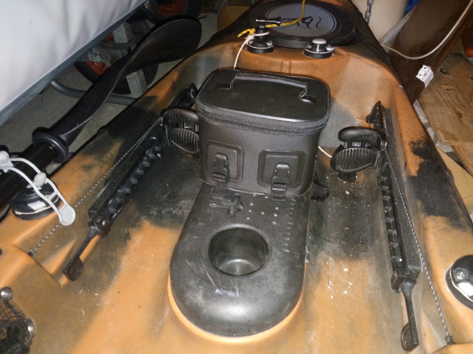

voici quelques modif sur mon Alboran certaines connues et juste revues.
Ajout des sacoches de foat tube Caperlan
Commentaire: Sacoche avant
IMG_20190416_185952_resize_63.jpg [ 478.72 Kio | Vu 433 fois ]

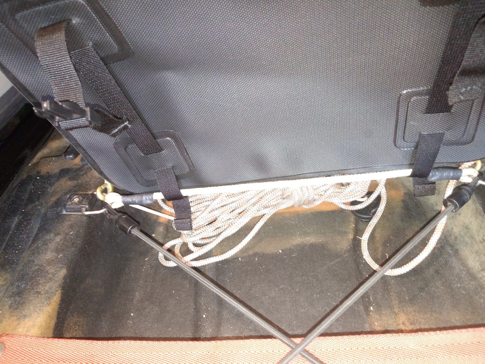

Elles sont fixées par de simples sangles donc faciles a enlever si on en a pas besoin
La sacoche arrière est ainsi maintenue légèrement en hauteur laissant libre le fond du coffre pour des objets long, ou des gros poissons :D :D
La sacoche avant fait juste la taille de quatres boites de leurre decath et ne gêne pas la vue du sondeur qui est juste derrière

Commentaire: Fixation arrière avec une corde tendue et un morceau de sangle ajouté avec des inserts etanches
IMG_20190416_185827_resize_20.jpg [ 479.89 Kio | Vu 477 fois ]

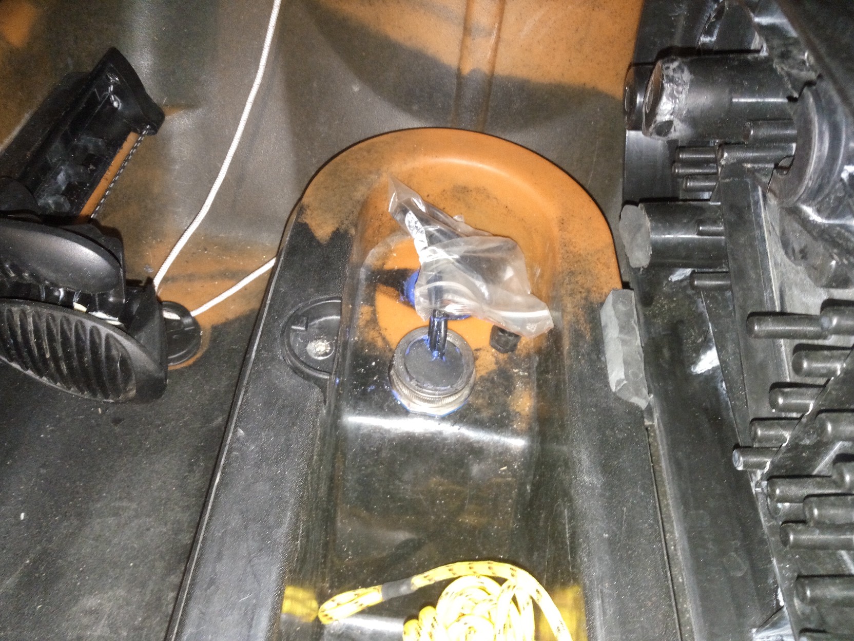

Merci voici deux petits oublis
Un passage étanche pour les cables du sondeur car la batterie est dans la pointe avant
Un petit support de pagaie fixé à l'aide du passage de ligne de vie gauche
Commentaire: Tuyau pvc coupé pour le support de pagaie
IMG_20190416_190041_resize_15.jpg [ 464.2 Kio | Vu 454 fois ]
Commentaire: Passage de câbles
IMG_20190416_190017_resize_70.jpg [ 552.86 Kio | Vu 506 fois ]
