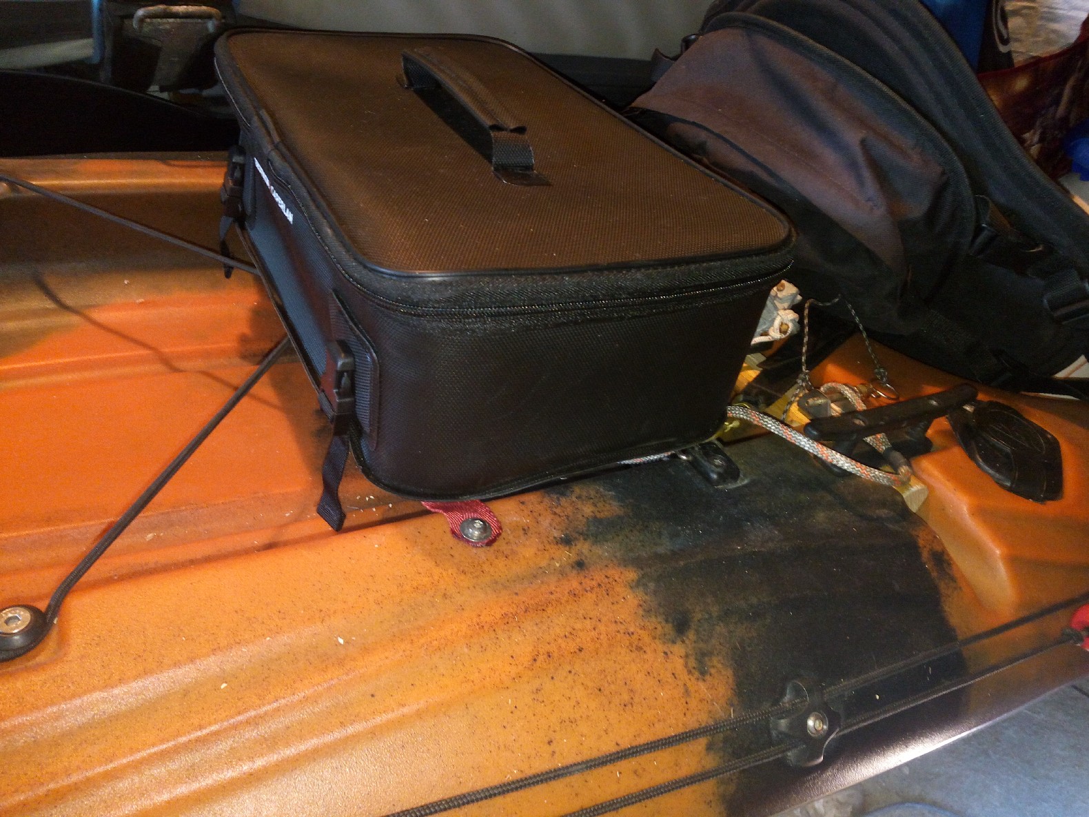

voici quelques modif sur mon Alboran certaines connues et juste revues.
Ajout des sacoches de foat tube Caperlan
Commentaire: Sacoche avant
IMG_20190416_185952_resize_63.jpg [ 478.72 Kio | Vu 432 fois ]
Commentaire: Sacoche arrière
IMG_20190416_185938_resize_65.jpg [ 477.06 Kio | Vu 446 fois ]

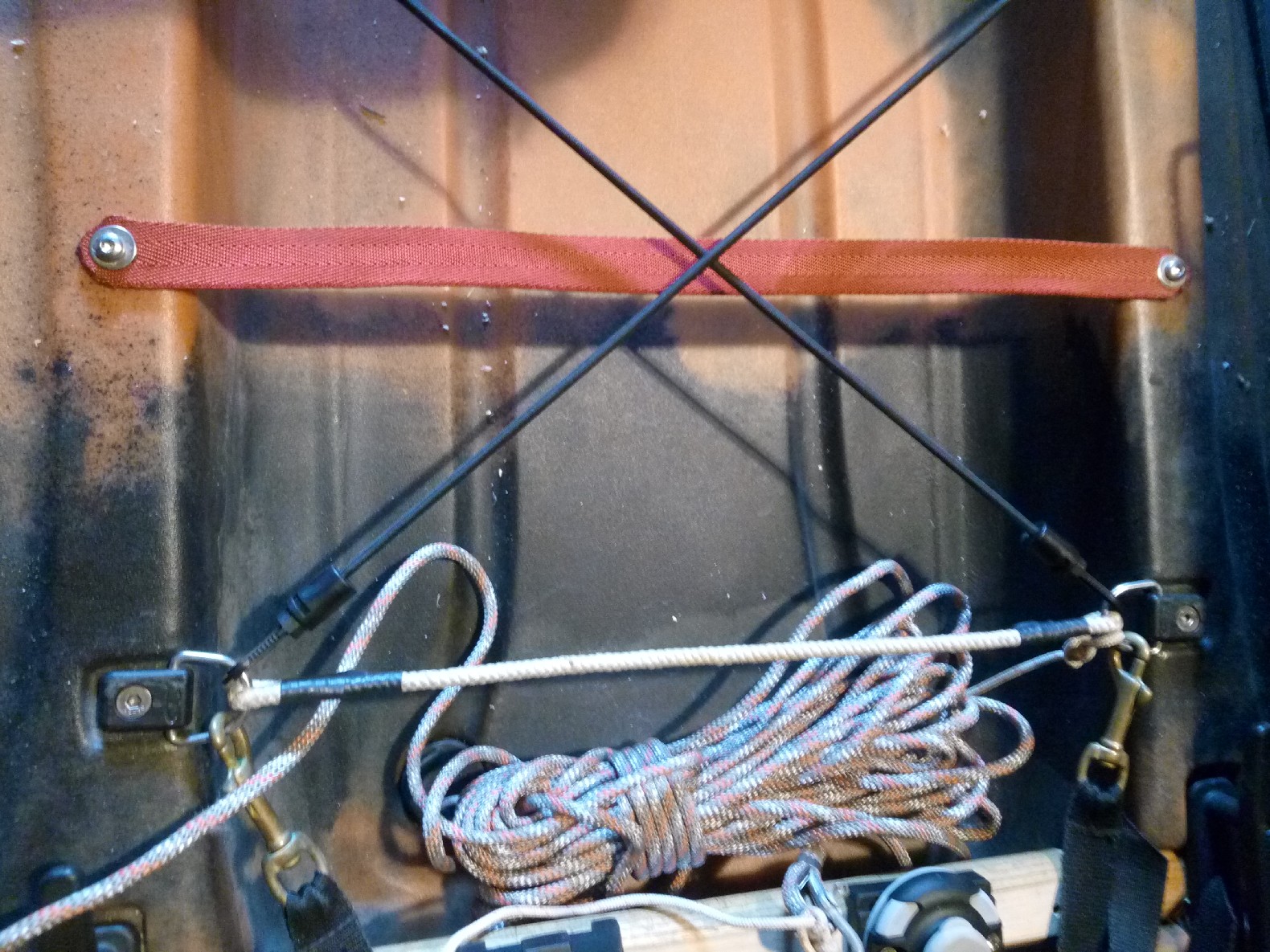

Elles sont fixées par de simples sangles donc faciles a enlever si on en a pas besoin
La sacoche arrière est ainsi maintenue légèrement en hauteur laissant libre le fond du coffre pour des objets long, ou des gros poissons :D :D
La sacoche avant fait juste la taille de quatres boites de leurre decath et ne gêne pas la vue du sondeur qui est juste derrière

Commentaire: Fixation avant une plaque de plastique rivetée avec assez de jeu pour le passage des boucles de la sacoche
IMG_20190416_185959_resize_13.jpg [ 450.78 Kio | Vu 459 fois ]
Commentaire: Fixation arrière avec une corde tendue et un morceau de sangle ajouté avec des inserts etanches
IMG_20190416_185827_resize_20.jpg [ 479.89 Kio | Vu 477 fois ]

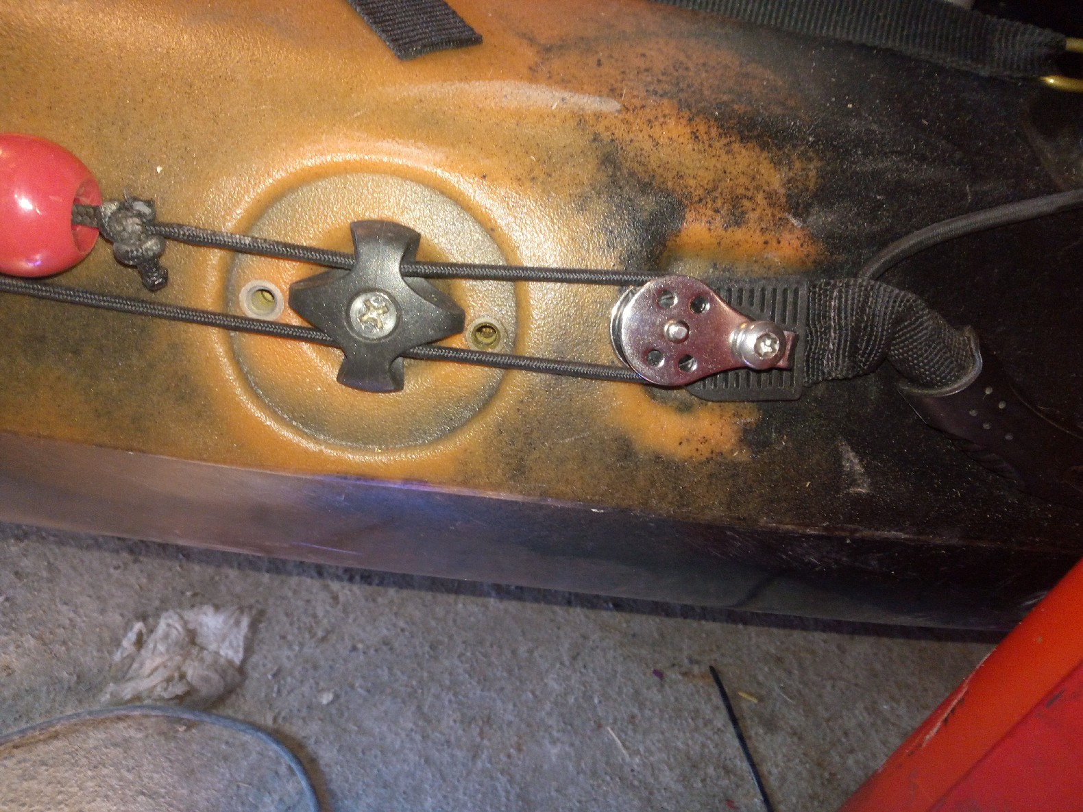

La circulation des cordes de remontée du safran est améliorée par le montage d'une poulie sur la fixation de la poignée droite et par l'inversion des passages de ligne de vie celui de gauche qui sert de butée est plus large la corde y coulisse mieux il ira a droite à la place de celui de droite dans lequel la corde circulait mal il bloquera très bien la corde de gauche qui ne circule pas à cet endroit.
La vis de la poignée à été changée pour une plus longue et deux écrous ont été mis entre les flasques de la poulie pour ne pas les écraser au serrage
Commentaire: Passage de droite mis à gauche et sert de butée
IMG_20190416_190117_resize_46.jpg [ 318.79 Kio | Vu 470 fois ]
Commentaire: Poulie et nouveau passage de corde pris à gauche deux rondelles inox ont été intercalées car le logement est un peu plus petit que le passage
IMG_20190416_185756_resize_40.jpg [ 499.46 Kio | Vu 479 fois ]

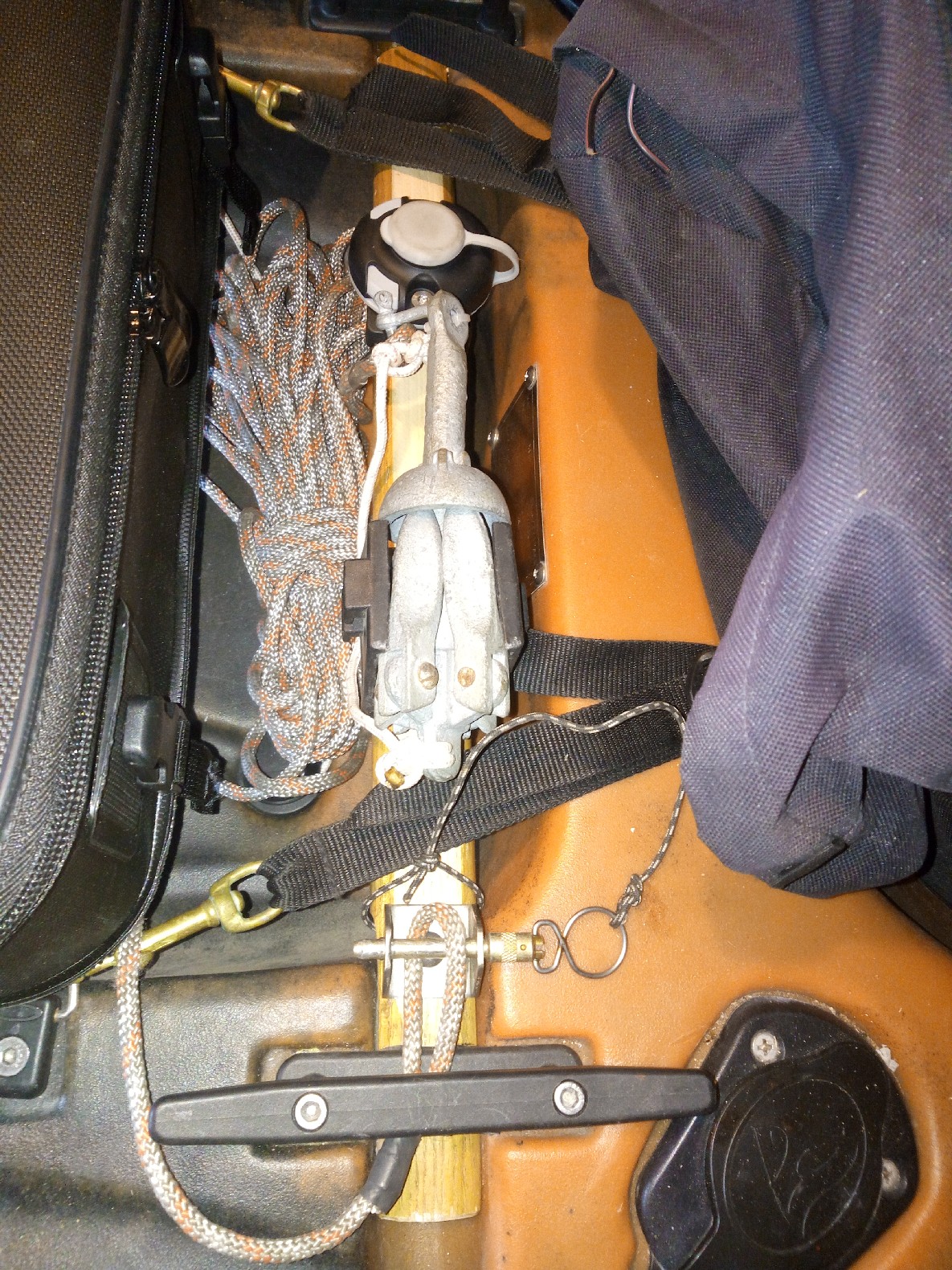

Une barre de bois supportant l'ancre et la fixation largable rapidement du mouillage à été insérée dans le logement de la fixation moteur.
IMG_20190416_190343_resize_19.jpg [ 685.56 Kio | Vu 470 fois ]

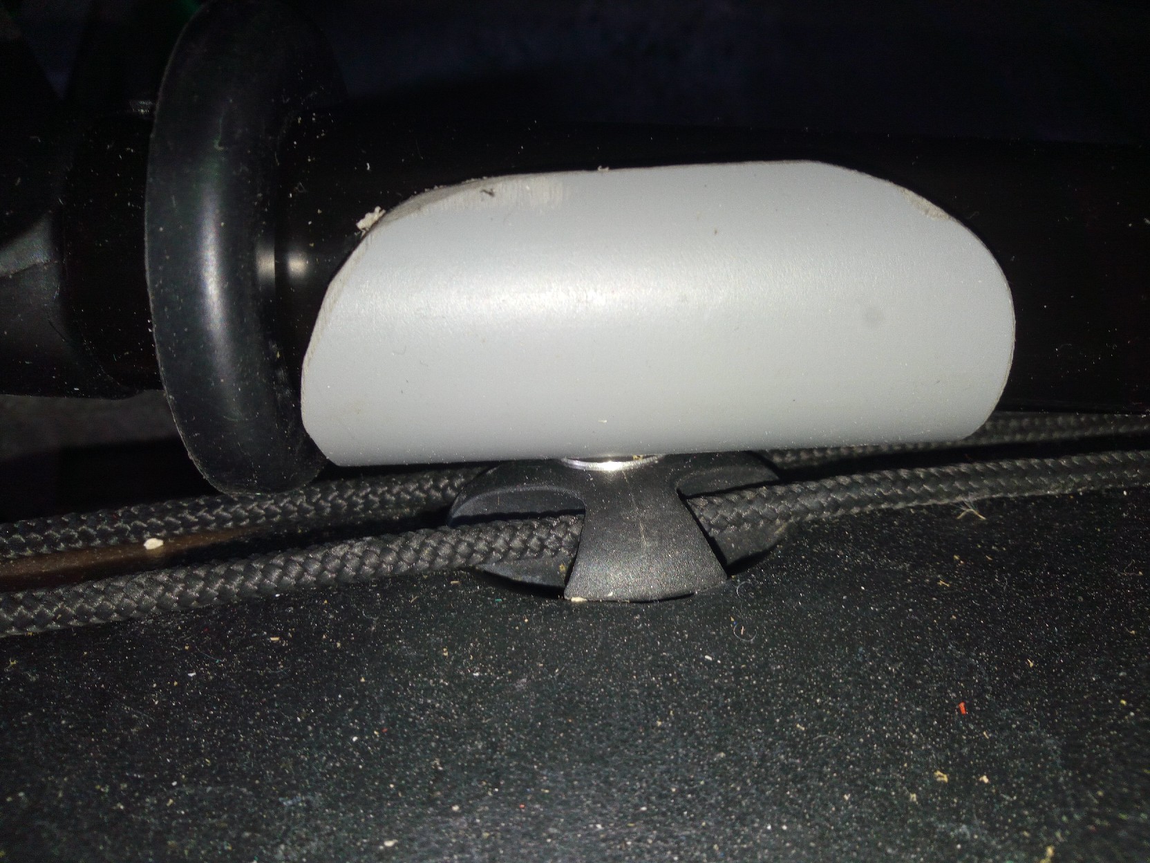

Un petit support de pagaie fixé à l'aide du passage de ligne de vie gauche
Commentaire: Tuyau pvc coupé pour le support de pagaie
IMG_20190416_190041_resize_15.jpg [ 464.2 Kio | Vu 454 fois ]

Tu pourrais rajouter un petit flotteur sur le cordage de ton ancre.
Ainsi, en cas de largage , tu reviens récupérer ton mouillage.

Bien vu :D c'est prévu j'en cherche un second car j'ai mis celui que j'avais sur le cordage de sécurité (remorque)
