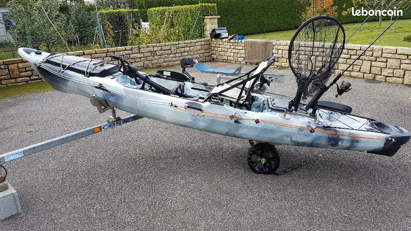

sup2.jpg [ 213.07 Kio | Vu 1211 fois ]
vu ceci sur le bon coin.
je trouve l'idée du ber pivotant intéressante .
cela doit être plus facile d’atteler/detteler le kayak sur le chariot.
quelqu'un a t'il un système similaire ?

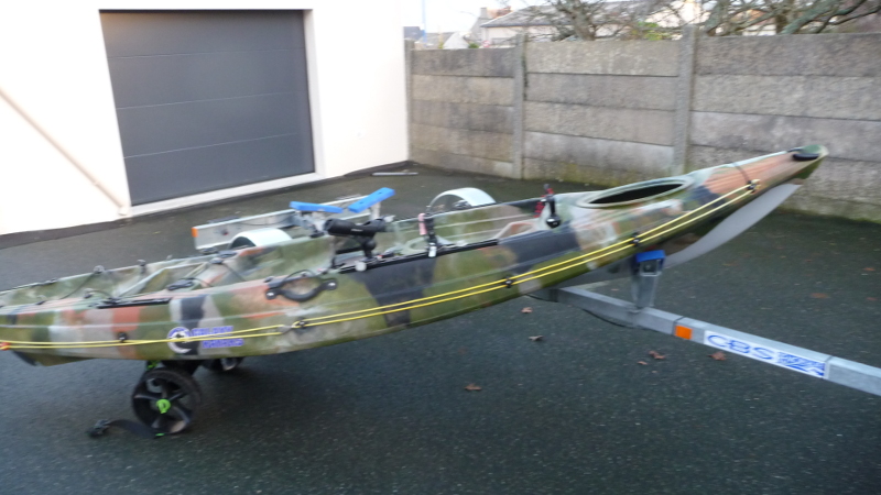

ber.JPG [ 179.07 Kio | Vu 1099 fois ]
mon idée est de faire au plus simple.
enlever la bride en U.
percer le ber où il y a la croix ainsi que le timon dessous, de part en part.
insérer deux rondelles téflon graissées entre le ber et le timon.
une vis de diamètre 10 et un écrou freiné pour relier le tout.
avantage : simplicité, et si ça ne marche pas, retour à la configuration d'origine.
inconvénient: perçage du timon.
si vous avez d'autres idées , je suis preneur.

Je pense que c'est plus facile de mettre le kayak a 45° sur le ber.
Puis de soulever le cul et le poser sur les patins arrières.
Mais tant qu'on n'a pas essayé, on ne saura pas.
Je ne sais pas quel modif adopter pour l'instant.
Je ne veux pas non plus une usine à gaz.
 Sujet du message: Re: ber pivotant

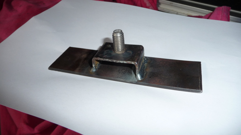

j'ai fait souder la plaque qui se fixera sur le timon.
dim en cm: 13X5.
je dois encore percer les trous pour la bride en U.
puis ponçage et une couche de galva à froid.
je verrai si ça fonctionne, sinon reconfiguration d'origine
ber0.JPG [ 138.3 Kio | Vu 1042 fois ]

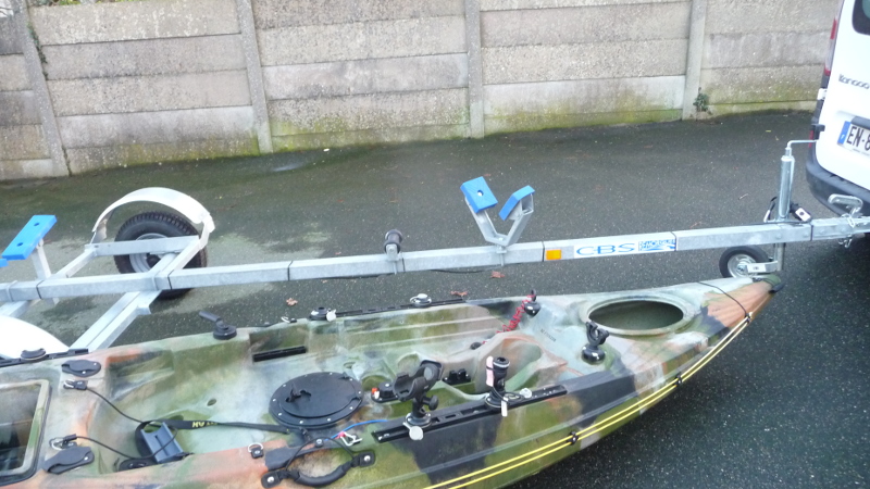

aujourd'hui j'ai eu un peu de temps pour finir le montage de mon ber pivotant.
les trous sont percés. un peu de galva à froid.
une rondelle plastique enduite de graisse entre le support fixe et le pivotant.
l'ensemble est plutôt rigide. Les essais sont prévus demain .
il y aura un compte rendu et des photos.
voilà ce que ça donne.
ber2.JPG [ 188.92 Kio | Vu 1203 fois ]
ber1.JPG [ 132.58 Kio | Vu 1293 fois ]

ber4.JPG [ 222.6 Kio | Vu 1051 fois ]
ber3.JPG [ 202.84 Kio | Vu 1246 fois ]
essais effectués ce matin.
c'est plus facile que je ne le pensais.
après avoir trouvé le bon endroit où poser le chariot ctug,
je soulève l'arrière du kayak, tourne pour le poser sur le chariot.
y a plus qu'à sangler . l'inconvénient , c'est qu'il faut un peu de place sur le côté
pour effectuer la manoeuvre.(1m20)
j'ai aussi fait l'essai sur route.
une fois le kayak sanglé sur la remorque, c'est bien rigide .
maintenant, à voir dans le temps.
