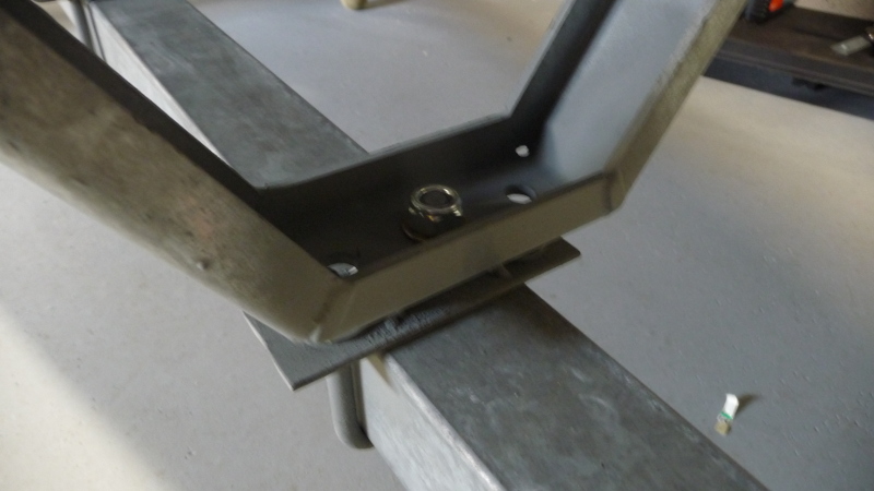

aujourd'hui j'ai eu un peu de temps pour finir le montage de mon ber pivotant.
les trous sont percés. un peu de galva à froid.
une rondelle plastique enduite de graisse entre le support fixe et le pivotant.
l'ensemble est plutôt rigide. Les essais sont prévus demain .
il y aura un compte rendu et des photos.
voilà ce que ça donne.
ber2.JPG [ 188.92 Kio | Vu 1114 fois ]
ber1.JPG [ 132.58 Kio | Vu 1143 fois ]
 Sujet du message: Re: ber pivotant
MessagePosté: Mer Jan 05, 2022 11:10 am
Messages: 594
ber4.JPG [ 222.6 Kio | Vu 990 fois ]
ber3.JPG [ 202.84 Kio | Vu 1111 fois ]
essais effectués ce matin.
c'est plus facile que je ne le pensais.
après avoir trouvé le bon endroit où poser le chariot ctug,
je soulève l'arrière du kayak, tourne pour le poser sur le chariot.
y a plus qu'à sangler . l'inconvénient , c'est qu'il faut un peu de place sur le côté
pour effectuer la manoeuvre.(1m20)
j'ai aussi fait l'essai sur route.
une fois le kayak sanglé sur la remorque, c'est bien rigide .
maintenant, à voir dans le temps.
