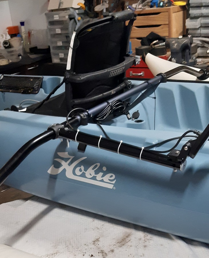

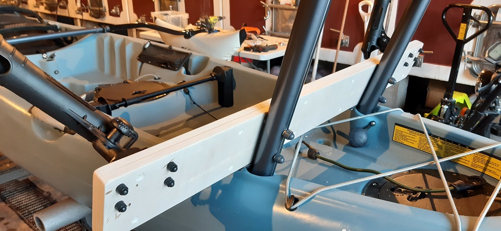

J'ai bricolé un accessoire qui pourra être utile lorsque j'utiliserai, tout seul ou avec un enfant trop petit pour pédaler, l'oasis (biplace) avec sa voile.
Une dérive collée sur un obturateur de puit qui viendra à la place du pédalier avant, ça aidera peut être le kayak à mieux garder le cap et ça fera une plateforme de rangement bien plate.
dérive.jpg [ 393.08 Kio | Vu 408 fois ]
derive2.jpg [ 375.54 Kio | Vu 401 fois ]

Concernant le sondeur, je pensais coller la sonde dans la coque pour qu'elle se fasse oublier mais je ne suis pas sûr de la réussite... qualité de la réception, inclinaison, pâté de colle dans la coque...
j'ai donc changé mon fusil d'épaule, montage sur un tube fixé au support de flotteurs latéraux.
Verrouillage par une clavette inox, deux positions possibles rapidement :
haute en cas d'obstacle, échouage ou déplacement rapide
sonde haute.jpg [ 209.29 Kio | Vu 414 fois ]
position immergée
Sonde basse.jpg [ 174.55 Kio | Vu 384 fois ]
Ensuite j'ai assemblé 2 portes pagaie qui me permettront de clipser le tube support de sonde rapidement lors du transport/stockage ou navigation sans sondeur.
