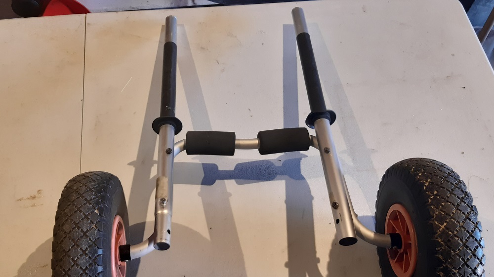

Pour manipuler facilement ma péniche, je lorgnais le chariot Hobie qui se loge dans les trous autovideur mais 160euros... :roll:
J'ai récupéré un vieux chariot décat qui trainait dans le garage ainsi qu'une pagaie inutilisée pour en récupérer le tube alu du bon diamètre.
J'ai vissé les tubes de pagaie sur le chariot dépouillé en respectant l'entraxe des autovideurs, résultat pas super class mais fonctionnel, testé et approuvé. :)

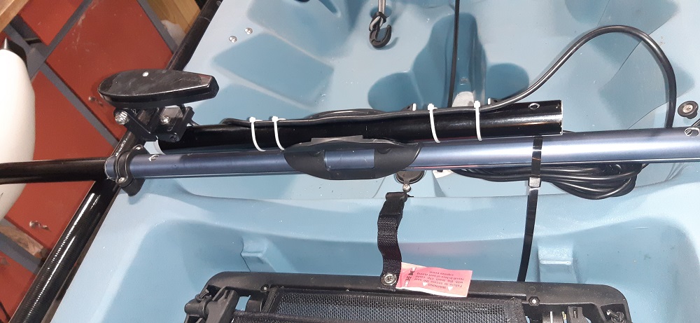

Concernant le sondeur, je pensais coller la sonde dans la coque pour qu'elle se fasse oublier mais je ne suis pas sûr de la réussite... qualité de la réception, inclinaison, pâté de colle dans la coque...
j'ai donc changé mon fusil d'épaule, montage sur un tube fixé au support de flotteurs latéraux.
Verrouillage par une clavette inox, deux positions possibles rapidement :
haute en cas d'obstacle, échouage ou déplacement rapide
sonde haute.jpg [ 209.29 Kio | Vu 445 fois ]
position immergée
Sonde basse.jpg [ 174.55 Kio | Vu 414 fois ]

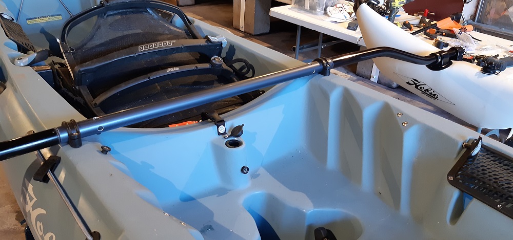

Ensuite j'ai assemblé 2 portes pagaie qui me permettront de clipser le tube support de sonde rapidement lors du transport/stockage ou navigation sans sondeur.
clips sonde.jpg [ 153.89 Kio | Vu 425 fois ]
clips sonde 2.jpg [ 165.8 Kio | Vu 433 fois ]
j'ai fixée la batterie instrumentation dans la coque au niveau de la trappe ronde avant, le câble circule dans la coque et ressort au niveau de l'emplacement sondeur.
Il me reste à fabriquer une platine pour supporter le sondeur rapide à installer et sans faire de trous...

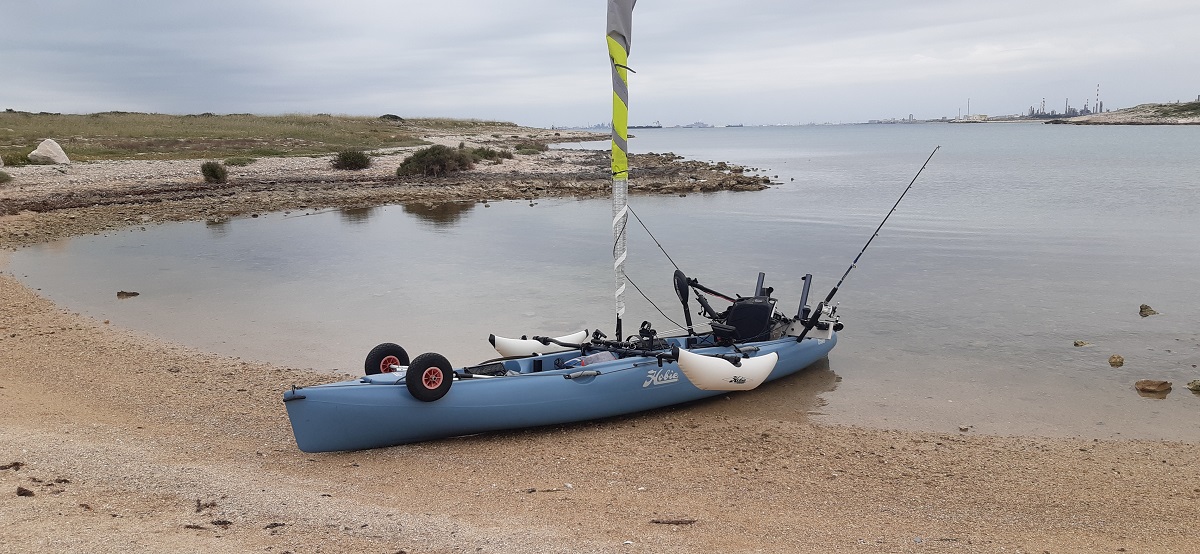

Salut à tous,
Quelques photos des sorties en oasis :
20210518_161422.jpg [ 277.77 Kio | Vu 356 fois ]
20210403_163227.jpg [ 383.64 Kio | Vu 381 fois ]
20210719_192439.jpg [ 122.91 Kio | Vu 342 fois ]
