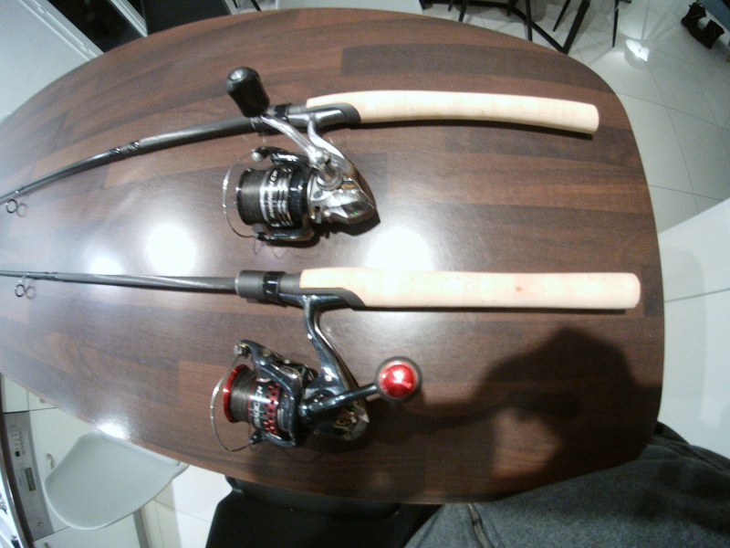

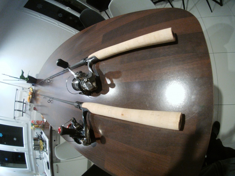

n'étant pas prêt à me séparer de mes fidèles Hot Rod et pris d'une folle envie de rodbuilder ,
le choix de garder mes cannes ( je les aimes :roll: ) et de refaire seulement les poignées c'est imposé naturellement ,
et quand intuition ( hot rod ) et Rodhouse se rencontre 8)
il reste les bagues et les butt a coller :wink:
627165FILE0082.jpg [ 182.01 Kio | Vu 811 fois ]
682648FILE0087.jpg [ 171.26 Kio | Vu 817 fois ]
537284FILE0089.jpg [ 175.11 Kio | Vu 837 fois ]

super boulot Seb ;)

t'as des p'tits bras ! :)
:mrgreen:
25cm du butt au pied de moulinet c'est seulement 2cm sur une canne et 3 sur l'autre
par rapport à l'origine :wink:
