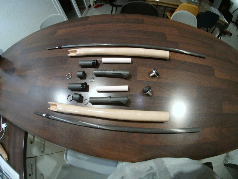

n'étant pas prêt à me séparer de mes fidèles Hot Rod et pris d'une folle envie de rodbuilder ,
le choix de garder mes cannes ( je les aimes :roll: ) et de refaire seulement les poignées c'est imposé naturellement ,
et quand intuition ( hot rod ) et Rodhouse se rencontre 8)
il reste les bagues et les butt a coller :wink:

 Sujet du message: Re: Canne HOMEMADE
MessagePosté: Jeu Déc 28, 2017 9:21 pm
super boulot Seb ;)

Bertrand a écrit:
t'as des p'tits bras ! :)
:mrgreen:
25cm du butt au pied de moulinet c'est seulement 2cm sur une canne et 3 sur l'autre
par rapport à l'origine :wink:
HOBIE REVO 13 2017

juste au cas ou , je me suis fais des " reammers " avec des vieux bouts de cannes et de la toile abrasive ,
alors si un pekeu du coin veux rodbuilder cet hivers je peux les prêter , j'en ai 3 de différents diamètre ,
ça ne sert pas tous les jours :wink: mais tellement pratique ...
MessagePosté: Ven Déc 29, 2017 6:06 pm
Messages: 1385
Localisation: lanester
j'avais bien pensé aux limes aussi ... mais je voulais pas de vide entre le blank / liège / porte moulinet
au final tout est ajusté nickel , j'ai mis très peu de colle :wink:
