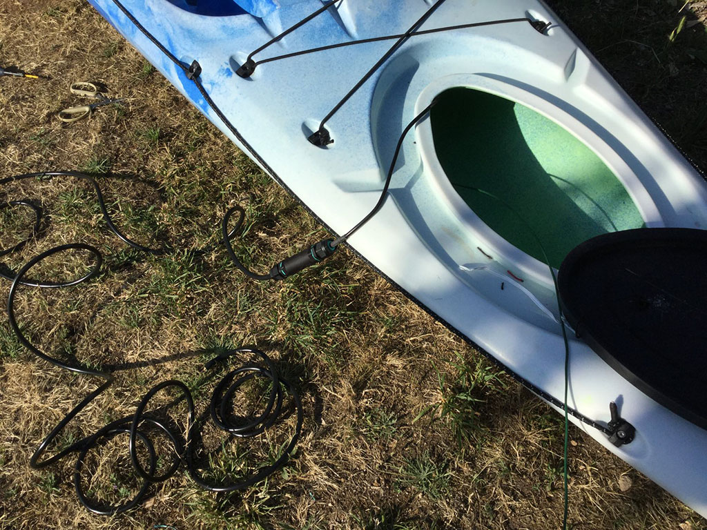

3. Après avoir gardé ma batterie un moment à l'avant, j'ai préféré la mettre à l'arrière. Pour cela j'ai fait une rallonge en utilisant un connecteur étanche trouvé dans une grande surface de bricolage.
MARLIN_ 03.JPG [ 324.7 Kio | Vu 608 fois ]
MARLIN_03_bis.JPG [ 283.55 Kio | Vu 632 fois ]

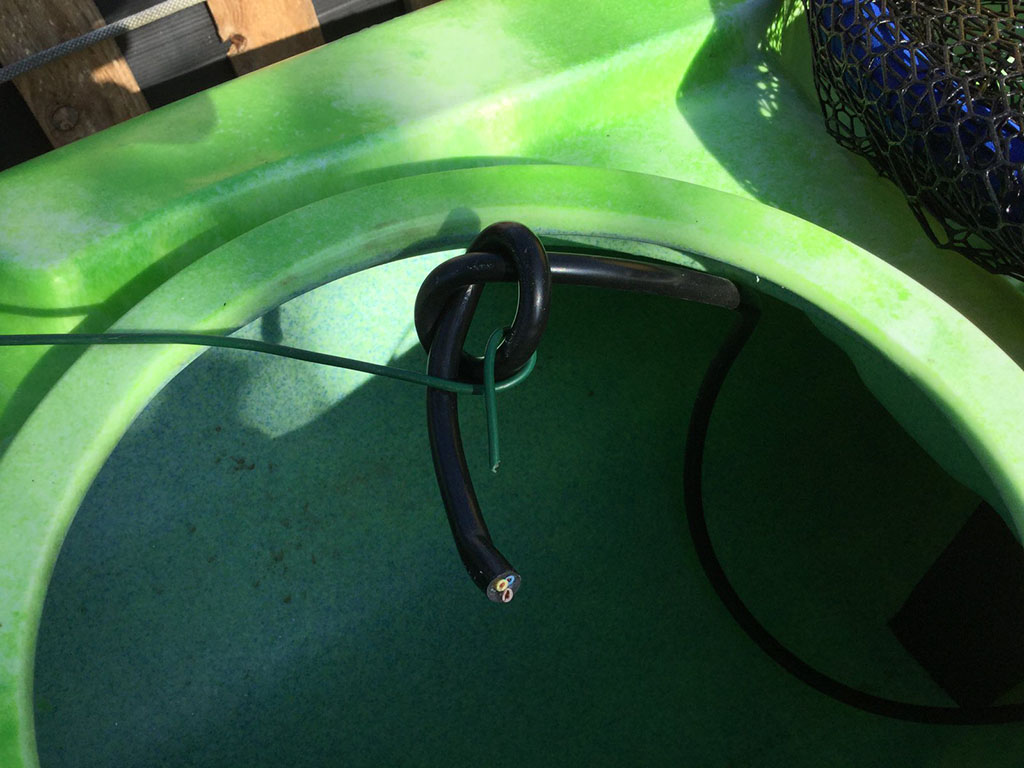

4. J'ai tiré ma rallonge à l'aide d'un bout de fil de fer.
MARLIN_ 04.JPG [ 147.47 Kio | Vu 643 fois ]
MARLIN_ 05.JPG [ 141.85 Kio | Vu 595 fois ]
et voici le résultat vu du coffre avant.
