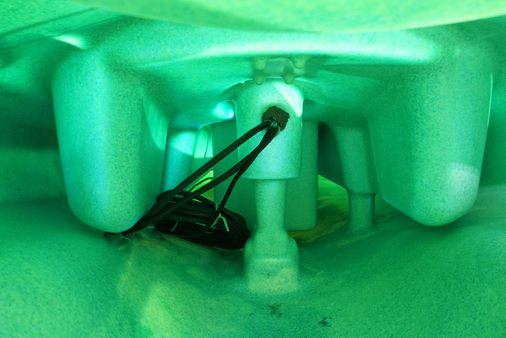

Lecteur assidu, mais pas très actif sur le forum depuis mon inscription et pourtant de l'eau à coulé sous mon kayak depuis quelques mois.
Donc, ça y est, je suis l'heureux propriétaire d'un Marlin 438 v1 tropical dont les couleurs vont à merveille avec les paysages de l'île de Houat où j'ai la chance de résider :D
Pas mal de bricolages, mais il faut dire que tout est parfaitement conçu pour arriver à quelque chose de fonctionnel très vite.
Je suis ravi de mon kayak qui est bien plus stable que ce que je pensais (Laurent de Galaxy m'avait bien mis en garde) et pourtant je débute la PEK. Déjà pas mal de poissons à mon actif (bar, lieu, maquereau), je ne pêche qu'aux leurres.
Ce message, je l'écris essentiellement pour faciliter la vie de ceux qui voudraient installer un sondeur sur leur Marlin (pour moi un Lowrance Elite 4 CHIRP). La solution retenue, je ne l'ai pas inventée : c'est un mélange de solutions glanées sur le net mais je dois reconnaître que j'aurais bien aimé trouver un tutoriel simple en français directement sur le site de Galaxy ;-)
Maintenant que mon installation est pratiquement terminée, je poste quelques photos… si ça peut aider…
Pas trop de détails pour la première partie, relec29 a déjà bien documenté ces points dans ce post.
1. Collage de la sonde.
2. Perçage d'un trou vers le coffre avant par lequel j'ai passé en double le fil de 6m de la sonde (pour le planquer et ne garder à l'extérieur que la partie utile) et du fil d'alimentation du sondeur. Le tout colmaté avec du joint-colle silicone marin. Pour éviter que ce joint ne se décolle lorsque je fais pivoter la console, j'ai bricolé deux joints en pâte de réparation durcissante de chaque côté du trou.

slt, les fiches tuto sont chez Galaxy mais je ne m'occupe pas de leur diffusion, par contre c'est publié sur la page fb de la marque depuis au moins 6 mois :wink:
Pour le cable batterie je suis passé par le haut à travers un presse étoupe plutôt que par l'intérieur du yak ;)

Effectivement Paul, je viens de trouver pas mal de renseignements sur Facebook, mais je ne suis pas vraiment adepte et je trouve qu'il ne s'agit pas du moyen le plus pratique pour trouver de l'info… c'est sans doute par contre un moyen pratique pour publier mais, personnellement, je persiste à penser que des fiches tuto sur le site seraient bienvenues ;-) enfin tant pis, apparemment, tout le monde finit toujours par trouver des solutions ;-)
Si je suis passé par l'intérieur, c'est pour ranger les 5m de surplus de fil de sonde.
