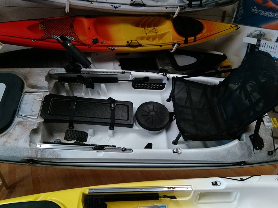

grrtkz a écrit:
Le prototype a été pesé a 26kg. En fait le gain de poids est dû à une épaisseur de plastique plus faible que sur un abaco ou k largo. Par contre, d'après les études rtm, cette épaisseur plus faible ne pose en réalité pas de problème vis à vis de la solidité ou de la rigidité du rytmo !
Quelques détails, le proto est pré disposé à recevoir le kit torquedo avec 4 inserts déjà posés à l'arrière (ce qui laissera libre cours à votre imagination pour adapter d'autre smoteurs). Cela sera sûrement présents sur la version de série.
On peut utiliser le siège qui est apparu sur l'abaco 360. Mais contrairement à ce dernier, il n'y a pas de position haute et basse, mais une position intermédiaire.
Le compartiment centrale s'ouvrira vers l'avant (comme chez stealth) et non pas sur le côté comme sur l'abaco. Un tackle pod façon viking arrivera (peut être) l'année prochaine (Et sans doute adaptable sur le modèle de cette année).
La trappe ronde présente entre les jambes dispose d'un filet.
La trappe a l'avant est identique à l'abaco et peut donc servir de vivier.
On pourra adapter les roues de l'abaco qui viennent se fixer sur la coque a l'arrière. Un emplacement est prévu pour les ranger dans le coffre arrière.
Bien sûr, toutes ces observations sont celles du proto, et pourront donc changer sur le modèle de série !
Je ne sais pas où tu as glané toutes ces infos mais c’est intéressant :
  • pour le poids, nul doute que RTM maîtrise complètement les techniques d'injection, et allège progressivement ses kayaks (40 ans d'existence industrielle, ça fait forcément la différence avec les modèles lowcost faits en Chine/GK ou au Maroc/RPI)... à titre d'exemple un RPI Trilia fait 32kg alors que c’est une copie de l’OCK Malibu qui fait 29kg...
  • pour le tackle pod, ça serait une bonne idée, mais ça serait bien qu’il tienne dans l'emplacement de la trappe ronde, quitte à repousser celle ci devant la trappe rectangulaire (ce qui permettrait au passage de conserver cette dernière pour le rangement et un Rod tube pour protéger ses cannes),
  • pour l'emplacement des roues, ça expliquerait la forme bizarre à l’arrière. .. Néanmoins j’ai l’impression que les gens préfèrent le chariot aux simples roues, donc ça ne va pas servir beaucoup...
Bon, on attend la suite, et surtout les essais sur l’eau... :mrgreen:

j'imagine bien - et j’espère - qu'en plus des nouveaux aménagements que tu décris, Rtm a pensé à l'emplacement de sonde et gardé les 2 rails alu latéraux (comme sur Abaco) qui sont très pratiques
Les deux rails alu sont bien présent mais pour la sonde je ne sais pas

Oui il dispose des rails de l'abaco ainsi que des mêmes cale pieds réglables ;)
Par contre il ne me semble pas avoir vu d'emplacement sous le bateau pour la sonde

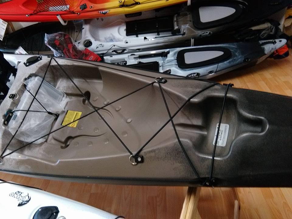

Messages: 384
rytmo.jpg [ 93.83 Kio | Vu 480 fois ]
milieu rytmo.jpg [ 83.36 Kio | Vu 489 fois ]
gouvernail, rytmo.jpg [ 93.67 Kio | Vu 459 fois ]
arrière rytmo.jpg [ 88.68 Kio | Vu 474 fois ]
13010866_1730050887235966_170969613908313262_n.jpg [ 102.16 Kio | Vu 456 fois ]
voici les photos du protos en direct de chez kayak armor celle ci sont mieux
