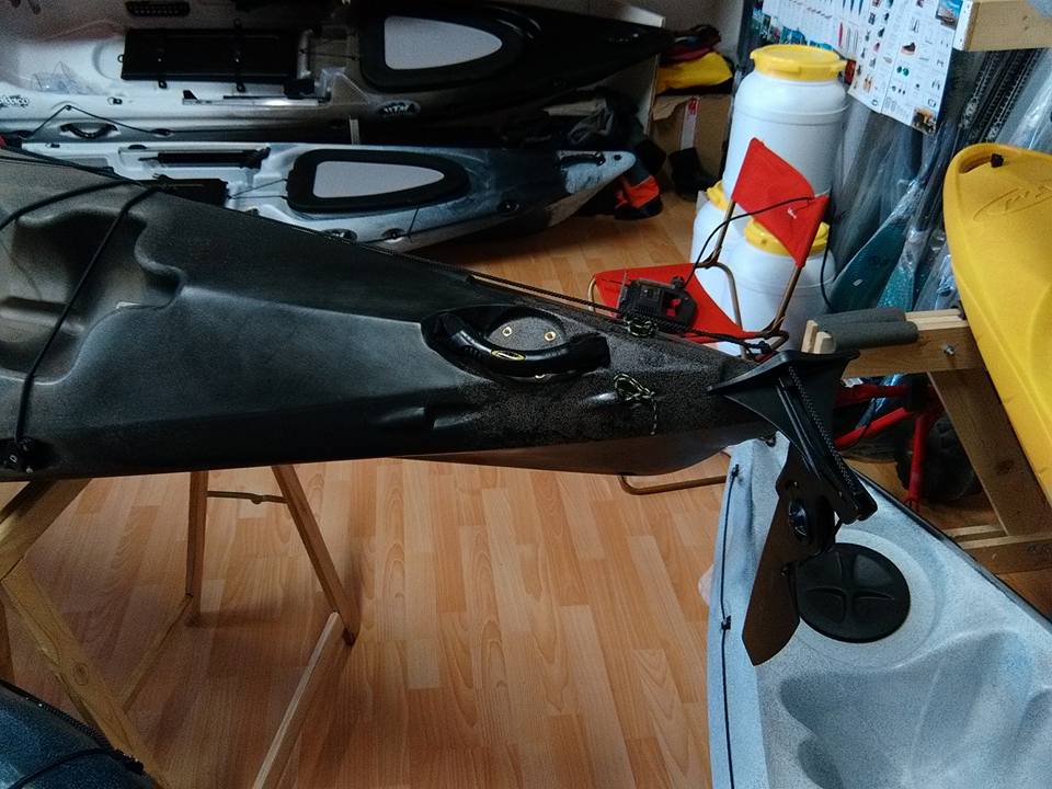

MessagePosté: Ven Avr 15, 2016 4:27 pm
Messages: 384
rytmo.jpg [ 93.83 Kio | Vu 570 fois ]
milieu rytmo.jpg [ 83.36 Kio | Vu 591 fois ]
gouvernail, rytmo.jpg [ 93.67 Kio | Vu 562 fois ]
arrière rytmo.jpg [ 88.68 Kio | Vu 589 fois ]
13010866_1730050887235966_170969613908313262_n.jpg [ 102.16 Kio | Vu 555 fois ]
voici les photos du protos en direct de chez kayak armor celle ci sont mieux
