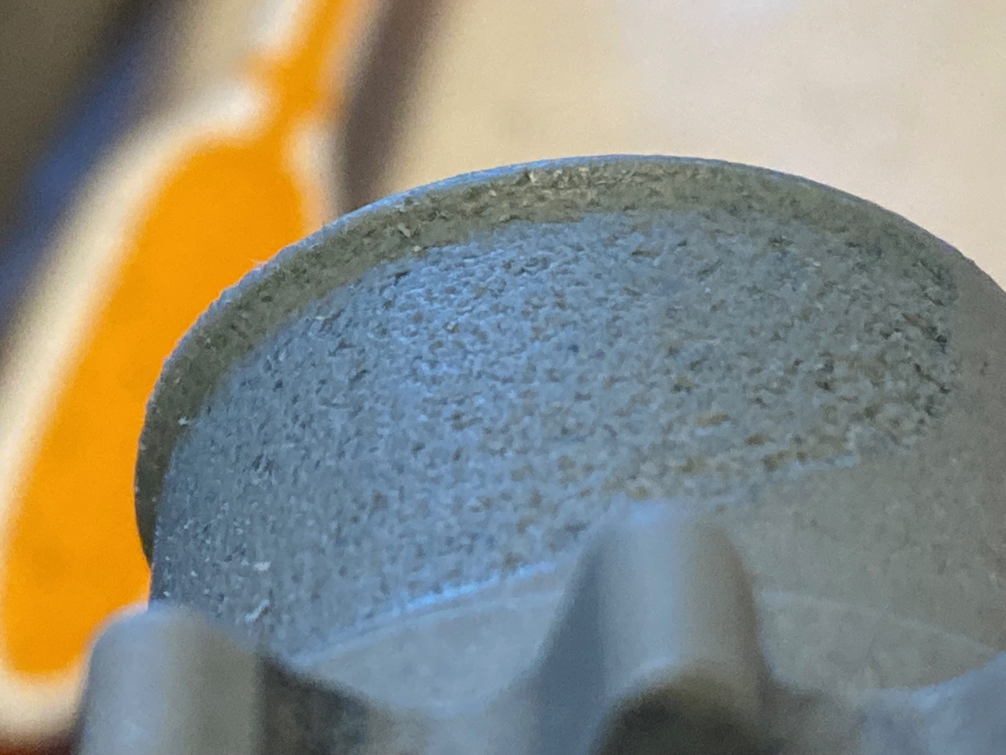

Voici pour te faire une idée, l'état de mon pignon échangé à neuf sans aucun problème en février 2023.
L'usure occasionnait déjà une petite gêne et résistance au pédalage, mais j'avais surtout estimé et argumenté qu'elle constituait un risque pour ma sécurité dans mes zones et mes conditions de pêche. Souvent seul, j'ai besoin de pouvoir compter sur mon matos et le Compass à la pagaie n'est pas très rassurant par gros temps.
Mon revendeur et Hobie ont été très réactifs et conciliants.
Si cela venait à changer, je pense que je l'aurais plus que mauvaise !
Dans ton cas, l'avis Hobie ne doit pas peser bien lourd, c'est la garantie vendeur de 2 ans qui s'applique. Si ça s'envenimait, je resterais poli, je garderais tous les écrits et comme je n'y connais rien, je passerais par une association de consommateurs pour me conseiller.
