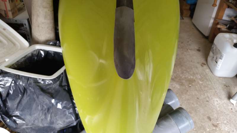

Depuis un moment j'ai constaté que la bande de protection autocollante ne résistait pas aux multiples accostages sur les grèves et cales béton de la rade
J'ai donc profité de cette superbe météo pour bricoler une protection de proue en tube pvc, je l'ai fixé avec du double face spécial extérieur, je verrai bien à l'usage si ça ne se décolle pas
je me suis inspiré de cette vidéo
_copie-0_protection proue 1.jpg [ 28.59 Kio | Vu 1125 fois ]
_copie-0_protection proue 2.jpg [ 30.37 Kio | Vu 1188 fois ]
_copie-0_protection proue 4.jpg [ 37.88 Kio | Vu 1176 fois ]

j'ai un peu tâtonné pour le faire, trouver la bonne température de chauff ......... le prochain ( si j'en refait un ) sera surement plus beau ....... ou pas :lol: :lol:

salut David, ce que j'ai mis sur toutes les parties " touchantes " sous le kayak ( on l'entrevoit sur certaines photos ) c'est ce genre de protection anti ragage
https://www.bekayak.com/protection-de-c ... 5-576.html
c'est suffisant pour le dessous mais ça se déchire assez vite sur la proue d'où le bricolage pvc

après la première sortie, le double face utilisé à l'air de tenir, à suivre l'évolution au cours de l'année
