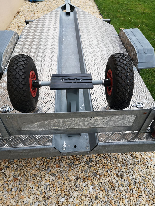

bonjour ...voici ma petite contribution concernant la modification de mon porte moto en porte kayak 5 (avant 2012 bien sur :) )...
Découpe et fixation des tôles de renfort alu.
Modification de la longueur de la flèche: carré de 50x50 et 60x60 vis 8.8 et écrous inox, plaque de compensation dans le chassi de la remorque et point de fixation supplémentaire sur le v qui recevait la roue moto.
Confection du support avant: carré de 25x25 soudo brasé, tampon caoutchouc rivetés.
Confection du support arrière : je me suis servi de mon ancien système de roue qui me servait pour déplacer mon abaco 420, confection du support avec du carré 50x50 et tube rectangle de récup). les roues viennent prendre place sur les trous auto-videurs du kayak.
Mise en place des étriers de fixation sur les tôles alu et sur la barre avant .
rallonge du faisceaux électrique
le tout est sablé et galvanisé a froid.
je verrai par la suite pour rajouter si besoin des tubes range canne et un coffre...
rouleau arriere.jpg [ 215.56 Kio | Vu 464 fois ]
rouleau arriere kayak.jpg [ 171.53 Kio | Vu 552 fois ]

Un joli travail sans bavure et bien fini, toutefois je reste septique sur la pose du boat sur les deux roues arrières lors d’expositions prolongées au soleil (déformation de la coque)..
 Sujet du message: Re: modification plateau porte moto...
MessagePosté: Mer Oct 21, 2020 7:23 am
Messages: 93
Localisation: ouest de Caen
Salut, il ne restera pas sur la remorque ...c’est juste pour le transport , il est stocké à l’envers à la maison .
