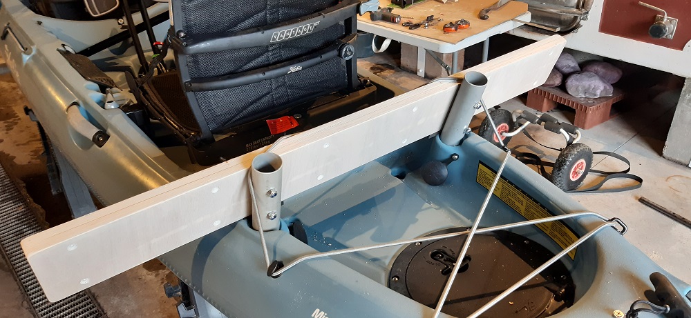

Fabrication d'un support multi fonctions, il fera office de porte cannes, support moteur, porte épuisette, support batterie de propulsion.
2 lame de contreplaqué 15mm contrecollées et vissées inox et plusieurs couches de peintures.
support 1.jpg [ 141.34 Kio | Vu 653 fois ]
2 tubes PVC diam 45 (qui vont laisser place à des tubes alu anodisés que j'attends)
les tubes viennent se loger dans les portes cannes d'origine, le maintient et la rigidité sont plutôt bons.
montage à blanc :
Oasis Support moteur.jpg [ 211.98 Kio | Vu 654 fois ]
