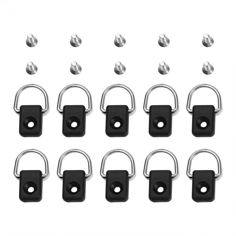

Je suis nouveau sur le forum. J'ai 2 kayaks, que j'utilise en mer.
Je voudrais monter des "anneaux -D" pour fixer un siège mais je suis surpris que les vis soient des vis ordinaires (non auto foreuses).
Faut il donc simplement les visser dans le plastique en force après avoir fait un avant trou de diamètre inférieur ?
6e821b5c0ed3016a34ffa50b974458e2.jpg [ 52.45 Kio | Vu 993 fois ]

J'ai vu une vidéo où les anneaux étaient fixés avec ceci

les anneaux D que tu montres avec leur vis sont faits pour être montés sur les kayaks disposant déjà d'inserts moulés dans la coque, lorsque tu n'a pas d'inserts moulés il est possible de les monter avec des inserts caoutchoucs spécifiques comme dans ton lien, il faut alors bien sur percer la coque pour les insérer, ils assurent l'étanchéité par compression du caoutchouc lorsque tu visses, attention, ce sont bien souvent des pas américains donc prendre la bonne visserie qui va avec :wink:

Merci pour cette réponse. Ça confirme ce que j'avais compris. J'ai pris du M6 pour les vis comme pour les inserts, donc j'espère que ça va coller

si c'est le bon pas de vis oui ça va coller :wink:
