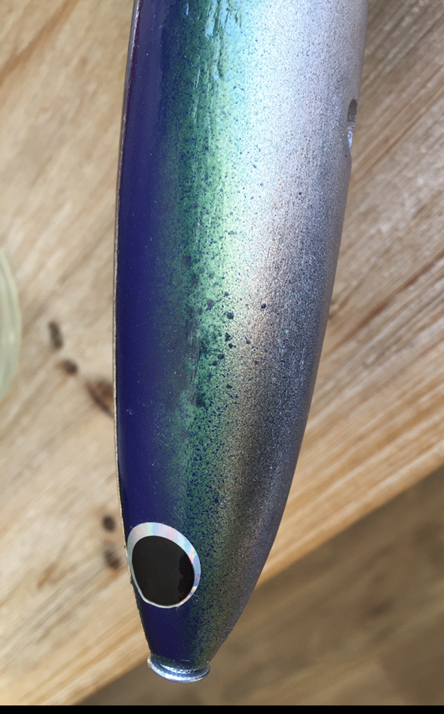

pareil, je fais de la sciure de bois partout, et la je fais des vernis... bref je prépare avec nostalgie mon voyage qui est annulé !! lol
IMG-1448.jpg [ 685.12 Kio | Vu 767 fois ]
IMG-1447.jpg [ 690.02 Kio | Vu 757 fois ]
