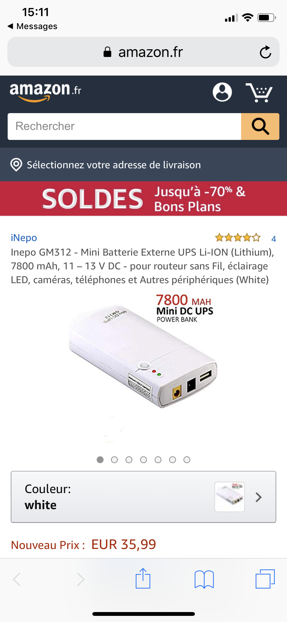

J ai trouver une batterie externe 78000ma avec prise usb sortie 12 v je poussé cet question pour ne avoir une batterie un chargeur et de plus cette a plein de gadgets dessus ça peut servir sur l eau
Commentaire: Dans ce style la mais plus puissant

Mwai, les prises usb et tou le bazar, je sais pas si ca resistera a l'humidité, mais bon, si tu y tiens ...
Y en a qui ont essayé maiiiiis .... :mrgreen:

Ben justement : j'ai essayé la batterie LiOn a 20 balles, j'ai ca dans mon kayak et ca fait la blague. J'ai aussi essayé le kayak et pas mal d'autres sortes de mouilles culs de faible tonnage : l'humidité et la condensation c'est pas une blague, meme quand tu crois avoir mis le bouzin a l'abri dans un tupperware.
Alors une alim pas prevue pour une utilisation nautique, et en plus pourvue de divers trous ( ports usb, interrupteur, allume cigare, prise pour le grille pain et que sais-je d'autre) au fond desquels se nichent toute une collection de piececes metalliques hautement corodables, ca tiendra pas longtemps. Et tu noteras qu'un autre forumeur n'a pas mis longtemps a approuver mon propos.
Mais comme j'ai deja dis, je t'oblige a rien : si tu preferes une alim pas fiable a 35 balles, c'est vous qui voyez :mrgreen:

C'est tres precisement cette batterie la que j'utilise, et elle est a 17.82€ + 1.40 de port, mais il faudra lui ajouter des conecteurs male et femelle pour la prise du sondeur et le chargeur.
Si 9800mAh c'est pas ce qu'il te faut, il y a d'autres modeles
