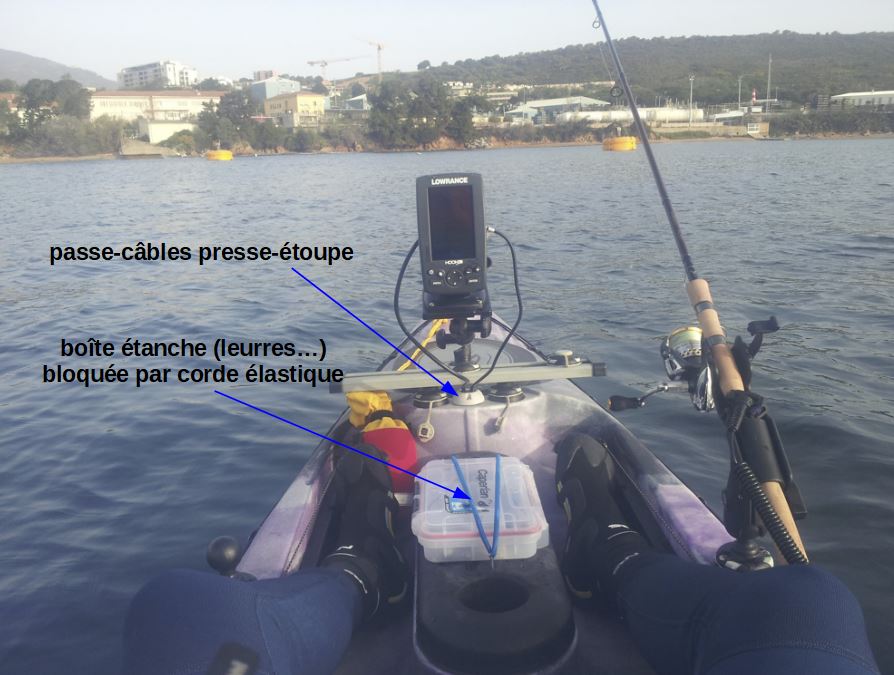

Voici quelques photos illustrant les modifications apportées à l'Alboran. Rien de nouveau dans les aménagements, j'ai juste repris certaines de vos modifs. Encore une fois, merci à tous ceux qui partagent leurs trucs et astuces. Je pense que nombreux sont ceux qui s'en inspirent, mais peu sont ceux qui le disent et remercient les auteurs des posts. Vos différents posts sont bien utiles et donnent des idées. Je ne suis pas bricoleur, j'ai juste suivi vos conseils. Parmi les modifications:
- pose de manilles au safran
- pose d'un "bouchon étanche" au niveau de l'arrivée du câble sondeur dans le kayak. J'ai utilisé un pied de chaise caoutchouc, fendu, et bourré de mousse enroulée. J'ai testé; l'eau ne rentre pas.

- passage du long câble sondeur du coffre central au coffre avant, en perçant. Cela permet de libérer la trappe centrale pour y mettre autre chose (eau, barres de céréales...).
- installation de la batterie dans le coffre avant et sortie des deux câbles (alimentation et sondeur) par un passe-câble presse-étoupe.
Sitta20 6.JPG [ 93.31 Kio | Vu 697 fois ]
- fixation d'une corde élastique sur le coffre central pour y poser une boîte à leurres ou autres accessoires à portée de main.

Sympa le reportage photo :)
Le Sondeur je le trouve un peu trop éloigné, surtout pour ce modèle, tu dois avoir de bon yeux surtout quand le soleil tape dessus !
Alboran 2015 V4 camo désert

Le sondeur est moins éloigné que ce que vous croyez car en en fait il y a une rallonge horizontale d'environ 20 cm qui le rapproche du siège. Du coup, pas besoin de grand bras!
Par contre, vous avez raison quant à la difficulté en pleine luminosité. C'était mon 1er essai. Je vais tester autre chose: une rallonge plus longue ou placer l'écran sur un côté du kayak en vis à vis du porte canne. Je vais essayer de bricoler un pare-soleil car je risque d'être régulièrement confronter au problème des fortes luminosités. je n'ai pas envie de fixer l'écran sur le coffre central.
Pk tu ne veux pas le fixer sur le coffre central ? Il ya pas une boîte leurre dans la trappe ronde devant le siège ? Au pire celle ci ne rentre pas dans la trappe du milieu ?
Je trouve que tu te compliques la vie...j'ai pas encore mon albo donc peut être que c'est moi qui fait fausse route.. Pour son gabarit en bois c'est propre et bien pensé bravo!!
Tu parles de manilles pour le safran j'ai du louper un épisode... :mrgreen:
Boucher le trou du puit des sonde pk faire l'eau remonte tant que ça ?

avec mon albo je n'ai jamais eu de remontée d'eau par le trou du puis de sonde même sans bouchon
MessagePosté: Jeu Avr 19, 2018 3:31 pm
Messages: 13043
slt, je conseille de mettre un bouchon sur ce puits de sonde, j'ai eu quelques retours d'utilisateurs qui m'incitent à le faire :wink: (suivant la charge dans le flotteur et l'état du plan d'eau, ça peut remonter) c'est facile à faire et cela ne coûte que dalle, mais chacun est libre :mrgreen:

Idem jamais eu de remonté par ce trou, par contre gaffe à celui du ptit coffre vivier, même avec bouchon ça remonte dans celui là, avec une mousse en plus ça améliore le truc.
