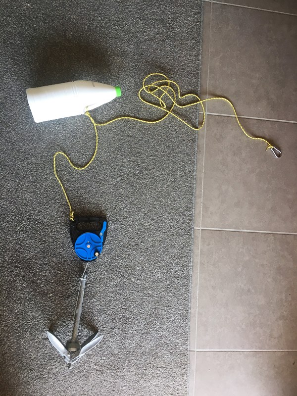

Je suis pas un assidu des forums, du coup, premier post sur pecheenkayak.
Simplement pour vous faire un retour d'expérience. Je cherchais moi aussi à confectionner une ancre "grand lac alpin" pour la pêche du corégone, c a d avec au moins 50-60m de ligne de mouillage, et suis tombé sur ce fil de discussion. Nickel!!
J'ai commandé sur amazon le dévidoir Scuba Max Dive Reel, en version 270 ft (82m). Il est fixé juste sous un flotteur maison, et le kayak est relié 4-5m plus loin. Au bout du dévidoir, une ancre d'1,4 kg.
Et ça fonctionne super bien!
J'ai avec moi sur le kayak un lest de plongée supplémentaire d'1kg à fixer sur l'ancre si besoin, mais jamais eu besoin de s'en servir, l'ancre seule a toujours suffi pour l'instant. On ne peut pas remonter l'ancre directement en moulinant, trop lourd, il faut remonter la ligne à la main. Une astuce vite trouvée : pour éviter que les dizaines de mètres de cordage s’emmêlent : ne pas les laisser s'accumuler à la remontée dans le kayak, mais au contraire les renvoyer dans l'eau, du côté opposé à l'ancre. Cette dernière remontée dans le kayak, il suffit de rembobiner le dévidoir (je sais pas si l'explication est claire, mais ça marche bien). Aucun emmêlement.
Voilà!
Si ça peut aider...
