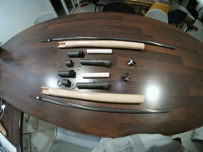

n'étant pas prêt à me séparer de mes fidèles Hot Rod et pris d'une folle envie de rodbuilder ,
le choix de garder mes cannes ( je les aimes :roll: ) et de refaire seulement les poignées c'est imposé naturellement ,
et quand intuition ( hot rod ) et Rodhouse se rencontre 8)
il reste les bagues et les butt a coller :wink:

super boulot Seb ;)

t'as des p'tits bras ! :)

25cm du butt au pied de moulinet c'est seulement 2cm sur une canne et 3 sur l'autre
par rapport à l'origine :wink:

l'idée de restyler une canne est intéressante !

oui oui , c'est comme les gamins qui cassent leur vélo pour en avoir un neuf ... :lol: :lol:
jolie poignée , simple et sobre à un tarif canon :shock:
juste au cas ou , je me suis fais des " reammers " avec des vieux bouts de cannes et de la toile abrasive ,
alors si un pekeu du coin veux rodbuilder cet hivers je peux les prêter , j'en ai 3 de différents diamètre ,
ça ne sert pas tous les jours :wink: mais tellement pratique ...

C'est sympa de ta part, parce qu'au prix qu'c'est vendu ça pique un peu !! :shock: Bien pratique pour les Grip long en liège ou Eva.
Sur les petites longueurs comme sur celle que je viens de monter, une râpe ronde fait l'affaire.

j'avais bien pensé aux limes aussi ... mais je voulais pas de vide entre le blank / liège / porte moulinet
au final tout est ajusté nickel , j'ai mis très peu de colle :wink:
