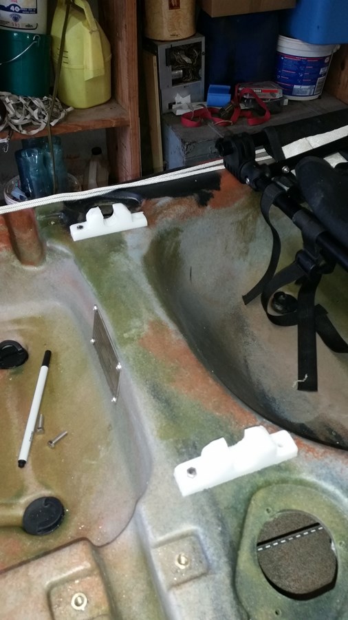

au plus simple !!!, on enlève donc les taquets que l'on remplace par une petite sangle.
l'avant du siege ne se soulève t'il pas quand on s'appui au dossier?
je vous joint les photos de ce que j'ai fait ce matin , la nuit porte conseil dit-on!!!!
Commentaire: une petite sangle de chaque côté pour que l'avant du siège ne se soulève pas
20170914_094828 (Copier).jpg [ 151.66 Kio | Vu 737 fois ]
20170914_090843 (Copier).jpg [ 221.27 Kio | Vu 795 fois ]
Commentaire: fixé à cet endroit, je suis assez prêt du sondeur
20170914_090808 (Copier).jpg [ 133.93 Kio | Vu 709 fois ]

une autre photo le tout remonté , je conserve les deux taquets ,plus d'accès aux portes cannes fixes (on le savait)
Commentaire: ça c'est pour quand je ne vais pas trop loin et que c'est plat!!!
remorque.jpg [ 231.61 Kio | Vu 764 fois ]
20170914_094321 (Copier).jpg [ 148.62 Kio | Vu 716 fois ]

Merci beaucoup funlolo !
Ne te bile pas trop pour les aspects techniques des photos : elles sont parfaitement lisibles et c'est ce qui compte :wink: .
Par contre, c'est ce que je craignais : taquets et porte-cannes condamnés ... donc ce siège ne sera pas pour moi (du moins pas avec alboran :wink: ).
Merci encore :D !

moi je n ai pas les taquets (premier model ) , je n attache pas le siege et je conserve les portes cannes (avec rehausseurs)
