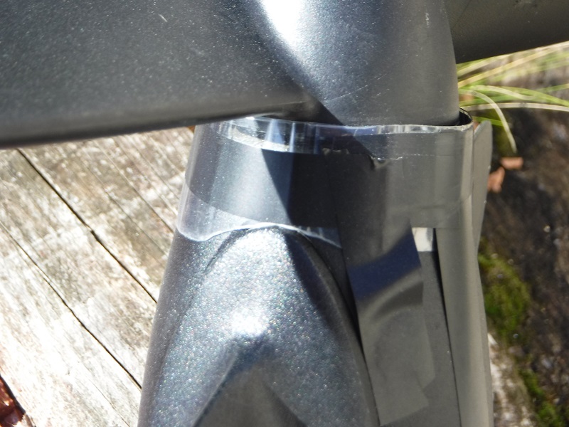

salut Paul
oui j'ai bricolé un truc pas grand chose pour l'instant je cherche a le reproduire avec une imprimante 3D mais pas encore eu le temps de chercher ou le faire
c'est une petite bouteille de coca ça colle plutôt bien,c'est maintenu avec du chatterton (noir de préférence ) et cela empêche les algues et les fils de s'enrouler sur l'axe

Merci Franck.
C'est effectivement ce genre de solution le plus efficace. L'autre eût été que Native ajoute une jupe à l'arrière de l'hélice qui vienne recouvrir le flasque en alu. Mais...bon il faut se démerder ou trouver une hélice qui pourrait s'adapter... Pas gagné!
Vu le beau temps que nous avons, tout le loisir de bricoler!!! J'ai fais une pièce, qui ne me satisfait pas complètement, car n’empêche pas le risque, mais le réduit seulement. Je la mets quand même, pour contribution à une solution pérenne. Elle n'a pas été testé! Peut-être l'année prochaine... Autre défaut; si elle est bien fixée, elle va venir frotter l'hélice!
En rassemblant nos neurones, on va bien y arriver :lol: :lol: :lol:
