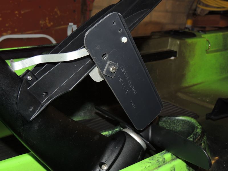

Sans vouloir te vexer, Bernard, je serai tenté de penser que mon systéme de blocage d'hélice est meilleur :roll: Pour relever le Propel, tu es obligé d'appuyer, alors qu'il faut tirer. Moi c'est le même mouvement....Les 2 opérations (blocage et levage) en une fois..... Toi tu as besoin des 2 mains, moi d'une. On va demander aux internautes qui est le meilleur :oops: :oops: :oops:
DSCN8916 (800x600).jpg [ 76.73 Kio | Vu 966 fois ]
