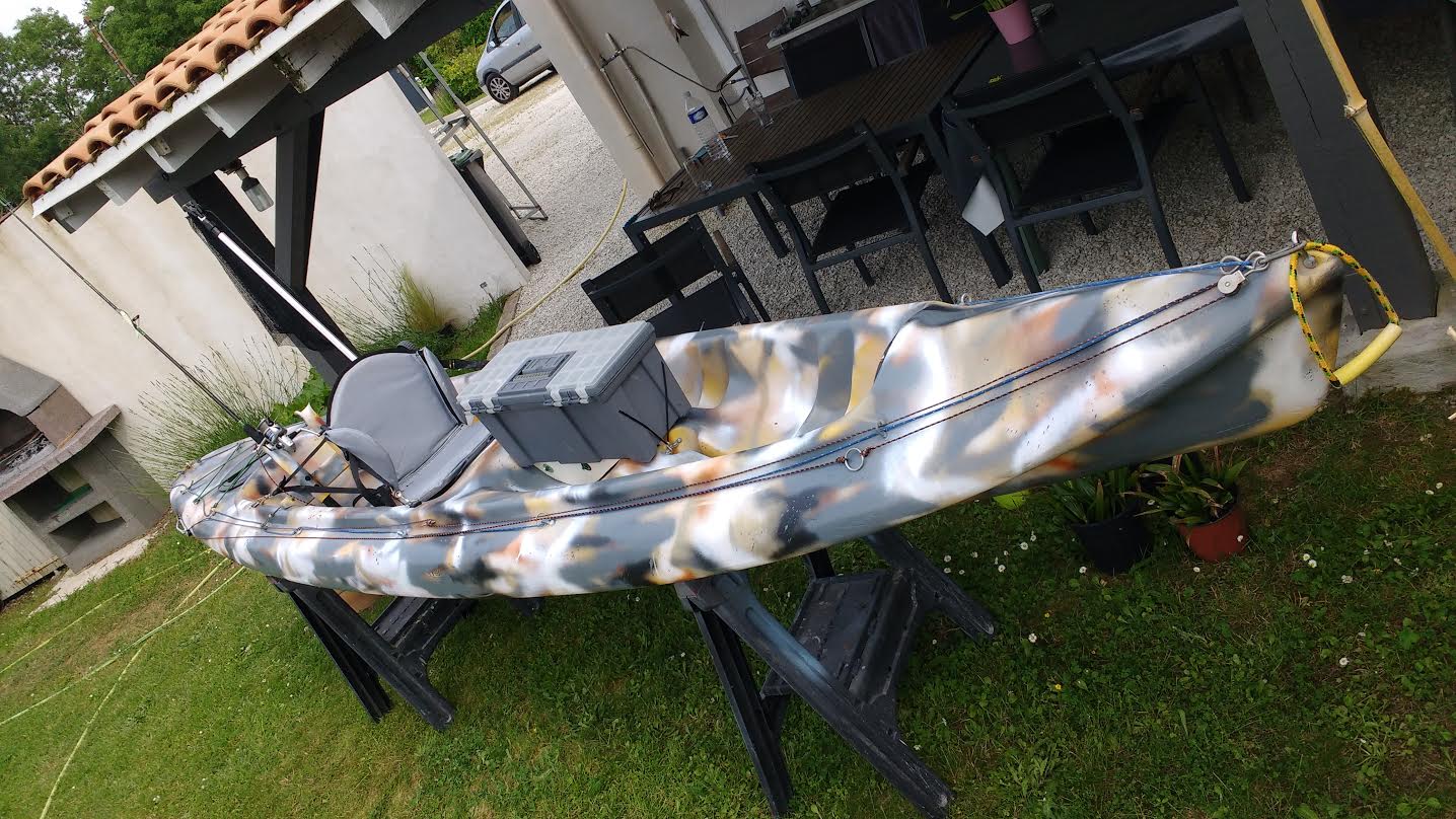

Non seulement le kayak a perdu ses yeux, mais en plus il a changé de couleur... le voila dans sa version 1.2 Je trouvais le jaune un peu trop " boite à savon" et comme cela les poissons ne me verront même plus venir! :mrgreen:
kayak peint.jpg [ 209.42 Kio | Vu 252 fois ]
