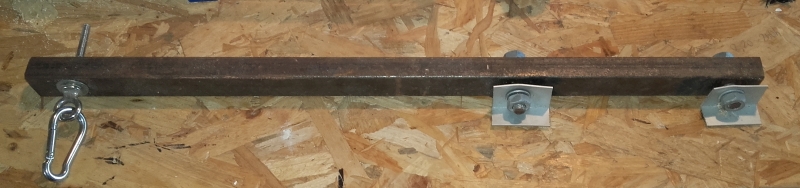

oula, ça date un peu ... j'ai retrouvé une partie du montage.
j'avais fait avec ce que j'avais sous la main, mais je pense que le mieux est de fixer directement sur le cadre ou le tube de selle.
attache.jpg [ 136.83 Kio | Vu 960 fois ]

Je te conseille de bien mettre tes roues de chariot au centre du kayak, pour ne pas que le poids se repose sur l'arrière de ton vélo, surtout si c'est pour tracter un key largo.
