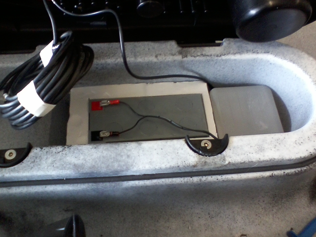

Commentaire: batterie et boite de raccordement en place
Photo0020.jpg [ 383.23 Kio | Vu 900 fois ]

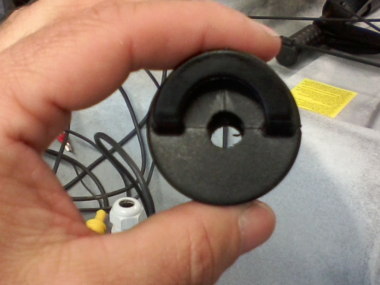

Pas con le polystyrène, pour le câble vers la sonde moi j'ai opté pour une entaille sur un coté plutôt qu'un trou au milieu, d’ailleurs comment a tu fais passer l’embout de la prise par ce petit trou ou il y a une entaille pour l'ouvrir ? :shock:

Le surplus de fil tu le laisse donc à coté de la batterie, je me tâte à percer vers le bac avant pour tout mettre dedans et libérer de la place ...

je n'ai pas voulu percer la structure, du coup effectivement je perd de l'espace de rangement, autant dire que le rangement central est quasi condamné.
pour le bouchon, je l'ai percé pas fendu ma prise ne fait que 14 mm de diamètre, mais il est vrai que j'aurai pu percé beaucoup plus petit, juste pour le cable et fendre sur le coté pour passer la prise

Une question à deux balles, comment à tu fais passer ta prise dans le presse étoupe ??
J'ai récup un presse étoupe mais en plus de l'embout j'ai aussi une bague d'étanchéité sur la prise résultat largmeent trop gros pour le passer dans le presse étoupe, ou alors tu la passer par le bas en démontant la sonde ? :shock:

ma prise n'est pas très grosse, 13/14 mm, du coup j'ai pris un presse étoupe dans le quel elle passait

Au final j'ai percé le bac du milieu au plus haut du coté avant, de cette manière le fil et la batterie se trouve dans la grosse trappe du devant laissant libre le bac du milieu pour mettre ce que je veux !
Par contre comme sur le modèle de sondeur que j'ai la bague de serrage est fixe sur l'embout j'ai du faire un trou assez large (environ 1.5 de diamètre), résultat assez galère à boucher avec de la silicone et ca ne passe pas avec un presse étoupe, faut que je trouve une autre soluce pour boucher ça même si ça craint pas vu la hauteur du trou.

Le fil qui remonte de la sonde passe par le bouchon sur le coté, j'ai juste fais une encoche sur le coté, jusqu'a présent l'eau n'est jamais passé par de souci la dessus.
Le souci c'est de reboucher ces trous qui sont assez gros à cause de la bague au niveau de la prise, l'avantage c'est que la trappe du milieu est libre.
