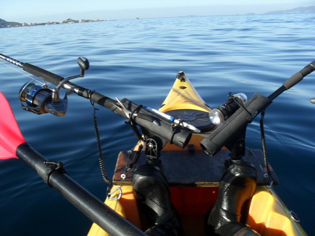

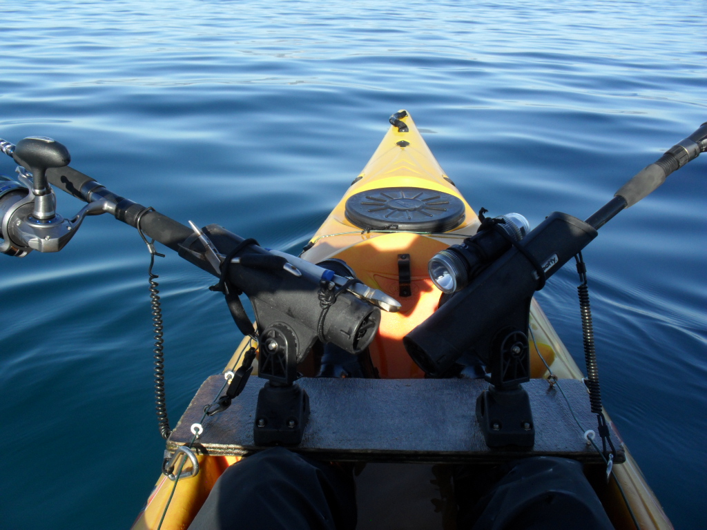

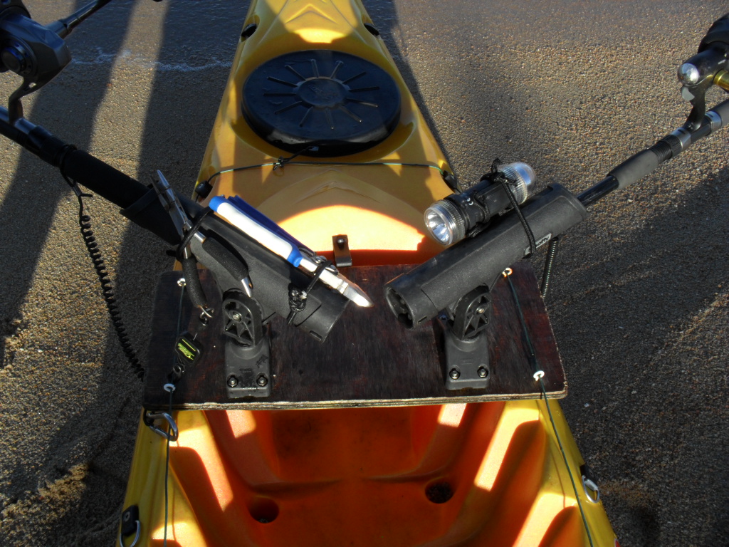

Bonjour les pekeux,
Je pratique la pèche à la traine depuis 8 ans avec 2 cannes en Disco. Je tiens absolument à ce que mes 2 cannes soient devant moi pour surveiller les sillons (un brin d'algue accroché et le sillon ne vibre plus)
Je ne voulais pas percer le kayak, je voulais un système amovible qui puisse se rapprocher de moi si besoin et le plus éloigné possible pour pouvoir pagayer sans gène.
J'ai simplement passé un fil de fer dans les anneaux de la ligne de vie relié a un tendeur. J'ai vissé 2 porte canne Scotty sur du contre plaqué marine qui coulisse le long du fil de fer. J'ai coupé la planche a la dimension de mes jambes tendues, et ça me fait un super cale pied et basta. La planche est maintenue sur l'avant par un porte pagaie d'origine sur les Disco et qui ne sert pas a grand chose normalement.
Ce systéme est presque adaptable sur tout les kayaks avec des modifs, mais uniquement pour la pèche à la traine avec 2 cannes en visu, il n'y a pas mieux a mon avis.
