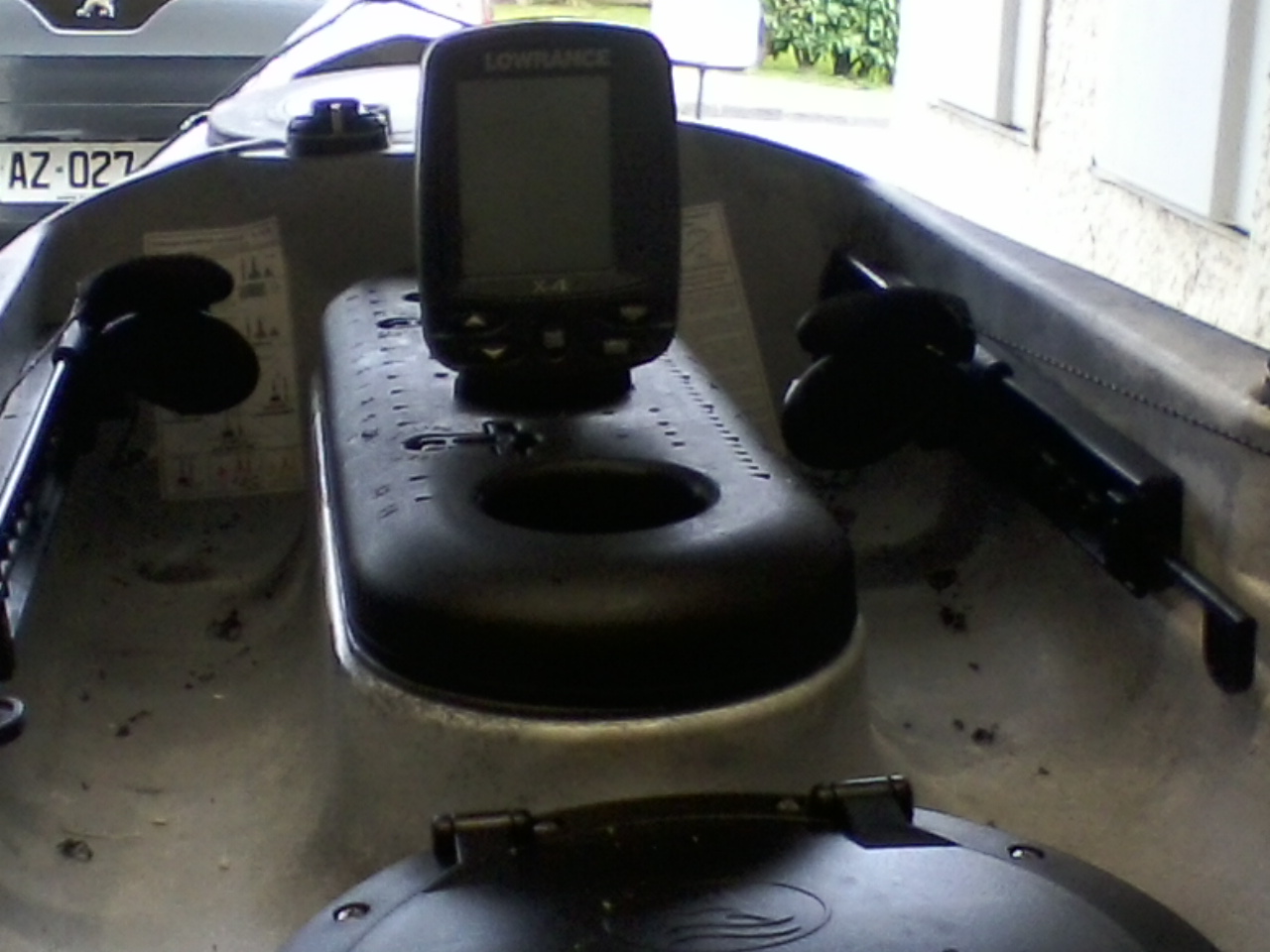

Voilà j'ai terminé la pose de mon petit sondeur x4 sur l'alboran, quelques photos.
Reste plus qu'à essayer tout ça sur l'eau
Commentaire: le matos à poser
Photo0002.jpg [ 341.75 Kio | Vu 902 fois ]

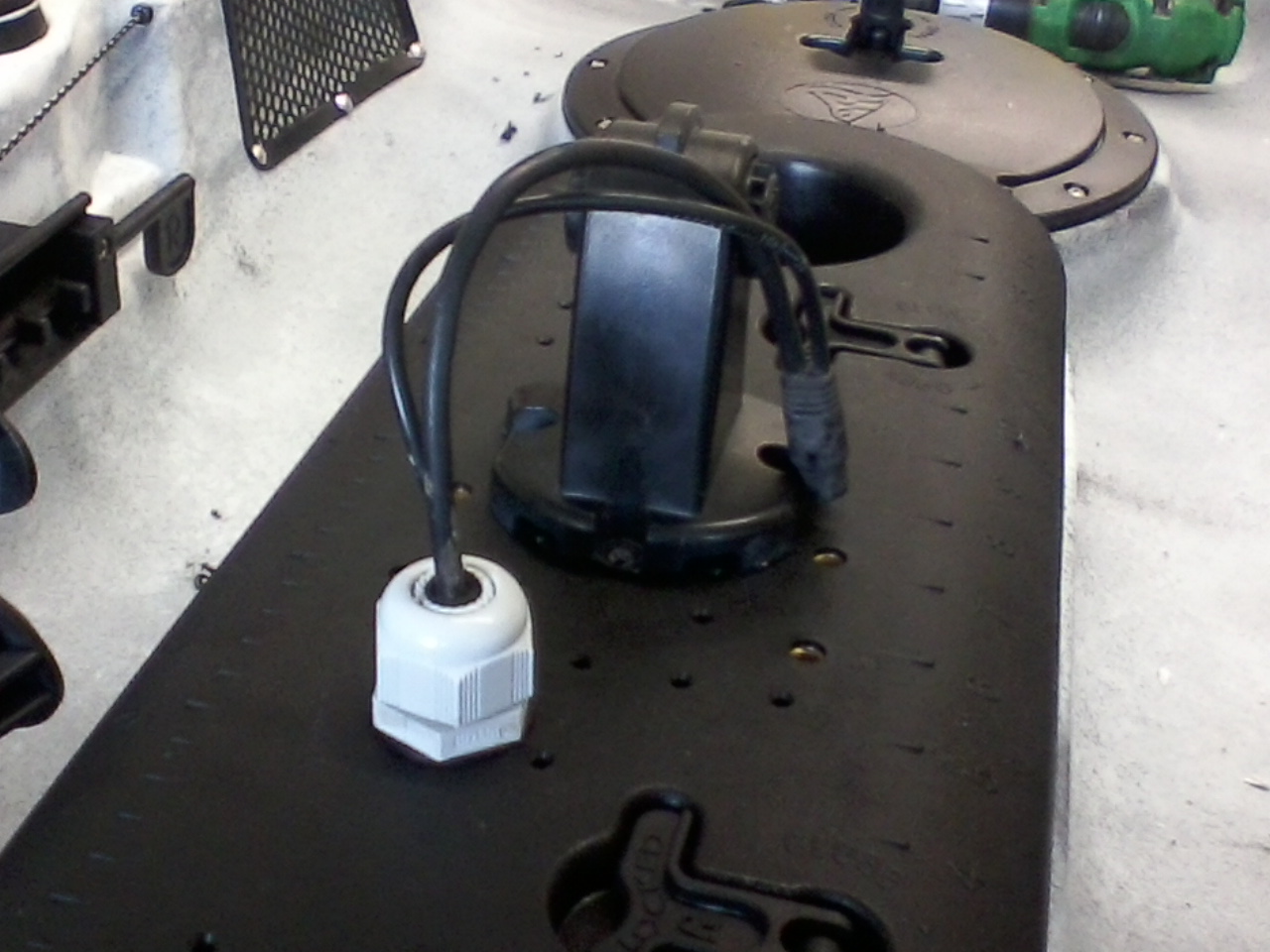

Commentaire: sortie du câble par le presse étoupe
Photo0013.jpg [ 275.99 Kio | Vu 919 fois ]
Commentaire: presse étoupe vu de dessous
Photo0014.jpg [ 297.21 Kio | Vu 884 fois ]

Commentaire: instal terminée bon fonctionnement
Photo0019.jpg [ 293.53 Kio | Vu 883 fois ]

Pas con le polystyrène, pour le câble vers la sonde moi j'ai opté pour une entaille sur un coté plutôt qu'un trou au milieu, d’ailleurs comment a tu fais passer l’embout de la prise par ce petit trou ou il y a une entaille pour l'ouvrir ? :shock:
La boite de dérivation je n'est pas jugé utile d'en mettre une,
Le surplus de fil tu le laisse donc à coté de la batterie, je me tâte à percer vers le bac avant pour tout mettre dedans et libérer de la place ...

je n'ai pas voulu percer la structure, du coup effectivement je perd de l'espace de rangement, autant dire que le rangement central est quasi condamné.
pour le bouchon, je l'ai percé pas fendu ma prise ne fait que 14 mm de diamètre, mais il est vrai que j'aurai pu percé beaucoup plus petit, juste pour le cable et fendre sur le coté pour passer la prise

Une question à deux balles, comment à tu fais passer ta prise dans le presse étoupe ??
J'ai récup un presse étoupe mais en plus de l'embout j'ai aussi une bague d'étanchéité sur la prise résultat largmeent trop gros pour le passer dans le presse étoupe, ou alors tu la passer par le bas en démontant la sonde ? :shock:

ma prise n'est pas très grosse, 13/14 mm, du coup j'ai pris un presse étoupe dans le quel elle passait
