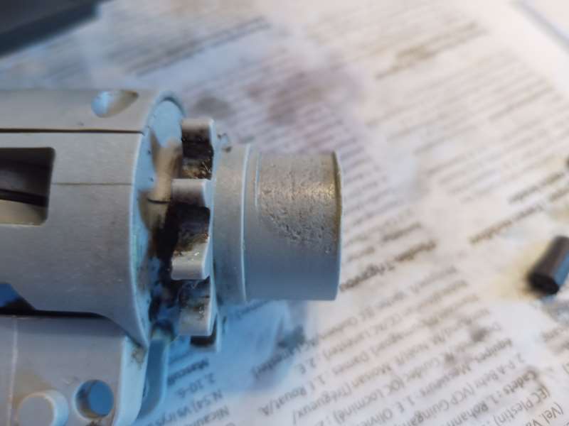

Pour un sujet assez fréquent, hélas, une usure prématurée du pédalier Hobie MD 180
L'usure se situe sur le sprocket arrière, l'axe se ronge, et les rouleaux aussi.
Chez Hobie, ils ne vendent pas cette pièce, il faut changer une bonne partie du pédalier (470 euros)
Avez vous déjà rencontrer ce problème ?

il y a eu un post il y a quelques années ( 2/3 ) , j'ai eu ce même problème, palier bouffé et roulement complètement foutu, après prise de contact avec mon revendeur, le drive a été changé sous garantie, depuis toujours une usure mais limitée, je tend beaucoup moins les chaines que préconisé et beaucoup moins d'usure.
Ikan a eu le même souci et a déjà fait changé 2 drive sous garantie également
si ton drive est toujours sous garantie ( et même si il ne l'est plus ), n'hésite pas à contacter ton vendeur, c'est un prob connu et reconnu par la marque qui ne souhaite pas trop avoir de la mauvaise pub à ce sujet .....

Mon revendeur est très bien (j'ai viré les stickers parce-que la pub c'est pas mon truc) et Hobie a un SAV très efficace.
C'est vrai, j'ai eu la poisse, mes deux premiers corps de MD180 n'ont fait qu'un an, mais à chaque fois ils ont été gratuitement échangés à neuf.
En 2023, ça n'a pas été nécessaire, j'ai desserré tous les câbles bien au-delà des préconisations et cette fois, l'usure a été infime. En fait, les câbles étaient à la limite de sauter des drums et le ressenti en pédalant était un peu étrange, genre "chamallow", mais ça a fonctionné.
L'idée, c'est d'éviter l'effet levier engendré par la tension des câbles sur une structure emboîtée avec du jeu et sans aucun axe pour la rigidifier.
Pour Hobie, cela doit être plus rentable de remplacer les corps de MD180 que de revoir le système.
Tant qu'on me règle mon problème, ça me va. Si cela venait à changer, ce post deviendrait sans-doute extrêmement actif... :D
Comme je suis un grand anxieux, quand je pars en vacances, j'ai un drive de rechange. Le modèle sans marche arrière avec un axe rigide.

Très bien les amis,
Mon kayak est de 2019, donc, plus garanti. j'ai commencé la révision, et je suis tombé sur ce problème.
Ma concession m'a dépanné de quelques rouleaux pour remplacer ceux qui étaient cassés.
Je vais remonter le tout sans trop tendre les chaines.
Pour éviter de changer le pédalier, je réfléchi a adapter un roulement céramique a la place de la partie usée..
Pour cela, il faudra que je coupe la partie rongée, manchonner un axe inox et y poser le roulement.
Autour de ce roulement, il y aura une cage pvc pour l'encastrer.

des photos comme ça
_copie-0_usure drive 2.jpg [ 27.54 Kio | Vu 565 fois ]
_copie-0_usure drive.jpg [ 27.55 Kio | Vu 568 fois ]
_copie-0_IMG_20230210_160115.jpg [ 24.26 Kio | Vu 556 fois ]
_copie-0_IMG_20230210_160059.jpg [ 23.44 Kio | Vu 563 fois ]

ce que tu vois là c'est un an après achat, je le démonte pour nettoyage et graissage tous les ans
 Sujet du message: Re: pièce usée pédalier HOBIE mirage drive 180
MessagePosté: Mer Fév 21, 2024 8:43 pm
Messages: 652
Ki-dour, envoie tes photos à ton revendeur et demande lui gentiment de les transmettre à Hobie en leur demandant la marche à suivre de la part d'un client très surpris et déçu qui voudrait retrouver le sourire et rester fidèle à la marque.
Le problème étant récurrent et maintenant documenté (par Sergios :mrgreen: ) tu as sans doute encore d'autres recours possibles, mais si on peut s'éviter les trucs longs et chiants... (procédure à l'amiable avec le vendeur ou garantie vice caché)

Mais j'ai le même problème alors que je suis la douceur incarnée !
C'est quoi forcer sur un pédalier ?
Tu descends du vélo toi dans les montées pour l'économiser ?
Le problème du MD180 est un peu trop fréquent pour que l'on puisse mettre en cause les utilisateurs.
