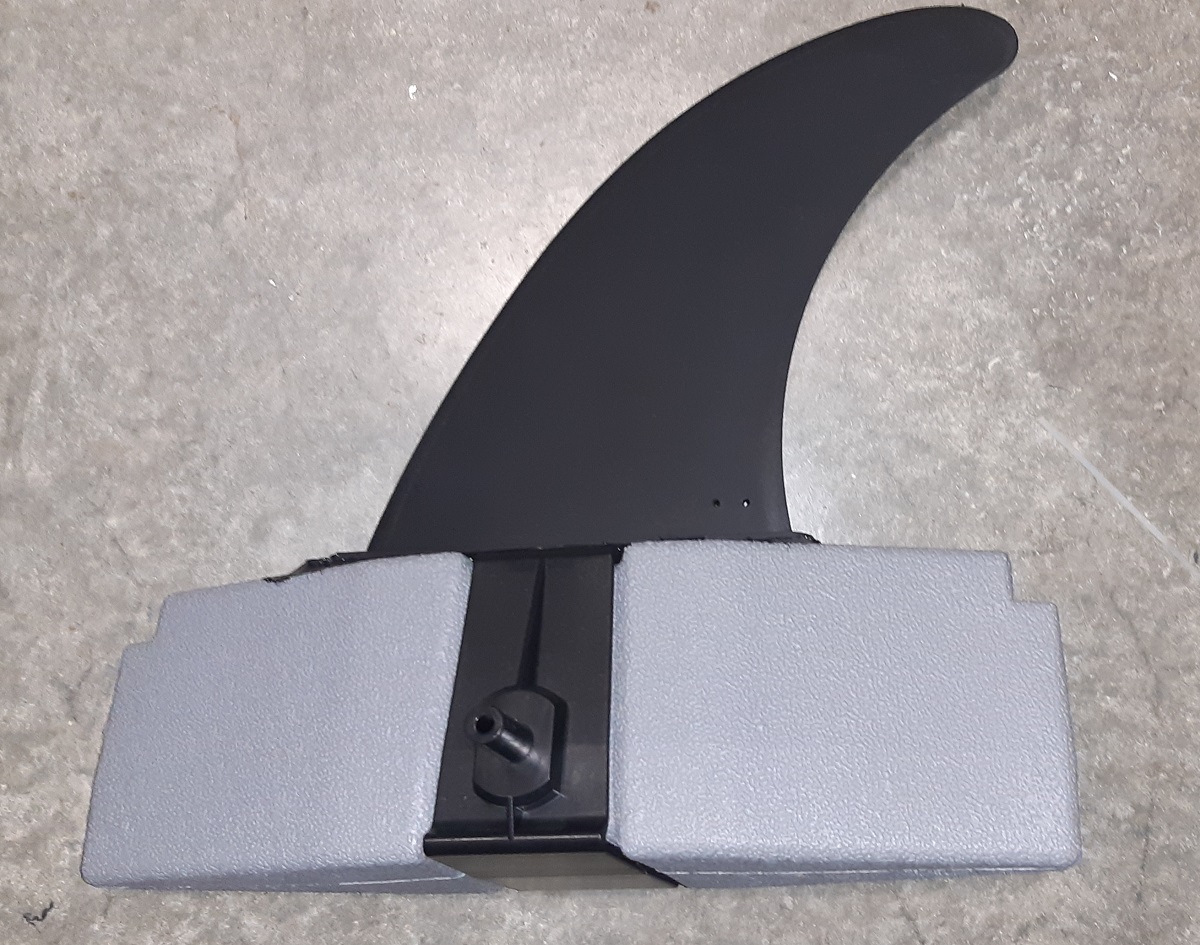

J'ai bricolé un accessoire qui pourra être utile lorsque j'utiliserai, tout seul ou avec un enfant trop petit pour pédaler, l'oasis (biplace) avec sa voile.
Une dérive collée sur un obturateur de puit qui viendra à la place du pédalier avant, ça aidera peut être le kayak à mieux garder le cap et ça fera une plateforme de rangement bien plate.
dérive.jpg [ 393.08 Kio | Vu 315 fois ]
derive2.jpg [ 375.54 Kio | Vu 312 fois ]
