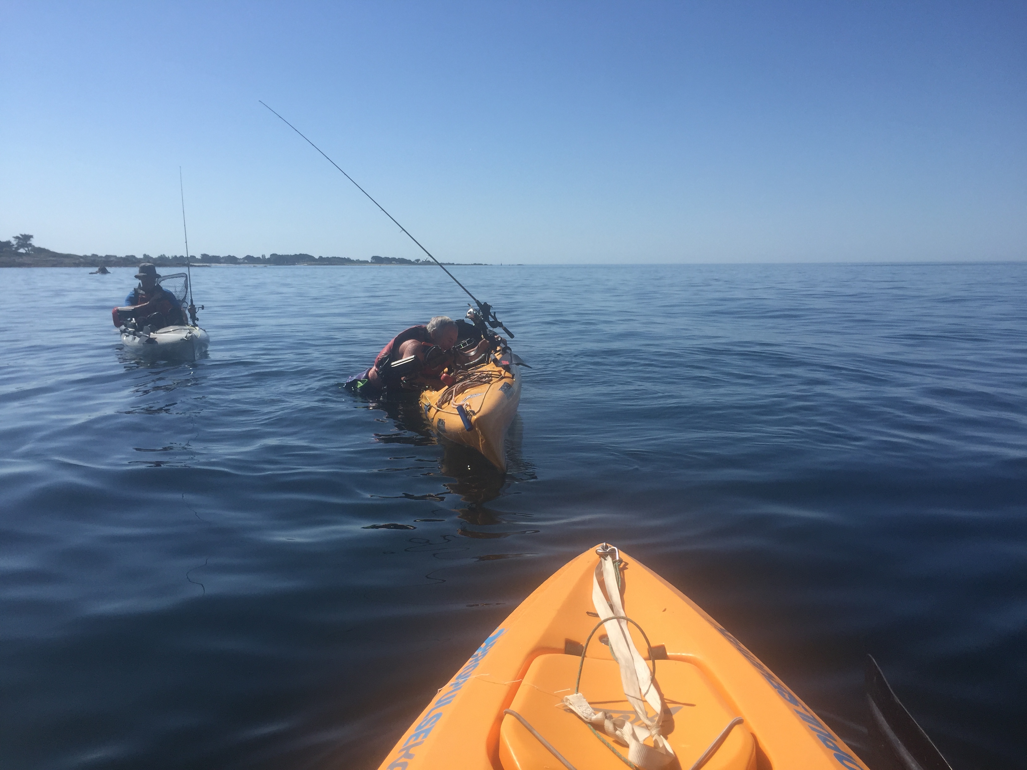

On a profité du beau temps d'hier pour un entrainement dans des conditions plutôt généreuse en température et houle( facile mais mieux que rien). Tant qu'a faire on a choisit un super spot qui est la baie de Concarneau. 10h45 avant la premiere pause on décide de se mettre a l'eau.
Ps : on decide de laisser notre materiel sur le kayak pour jouer le jeux.
Petit rappel , mon premier dessalage était l'an passé a Quiberon ...ce qui m'a fait modifier l'aménagement de mon kayak.
Bref c'est parti je suis le premier et tant qu'a faire on se met debout pour faire le con et tester la stabilité ( fortement déconseillé de pêcher debout sur un Revo 16).
Tout le monde enchaîne son petit tour a l'eau.......avant un pause bien mérité.
Dédé Patrice Cyril et moi .........déssalage validé
Commentaire: Cyril
IMG_1105.JPG [ 1.88 Mio | Vu 808 fois ]
Commentaire: Patrice
IMG_1101.JPG [ 1.87 Mio | Vu 875 fois ]
Commentaire: Dédé
IMG_1089.JPG [ 1.86 Mio | Vu 5599 fois ]
IMG_1081.JPG [ 1.57 Mio | Vu 857 fois ]
IMG_1043.JPG [ 1.68 Mio | Vu 1735 fois ]
IMG_1042.JPG [ 1.53 Mio | Vu 915 fois ]
