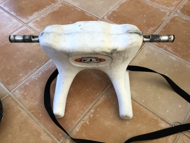

IMG_4031 2.JPG [ 157.98 Kio | Vu 395 fois ]
Salut Kabe,
si je peux me permettre en tous les cas c'est d'éviter de prendre un chariot RTM. J'ai le mien depuis un an et demi et une corrosion est apparue sur les axes.
Je l'ai montré là où je l'ai acheté ( pour ne pas citer chez aulona à auray) afin d'avoir un conseil de réparation. Et d'après le commercial de chez rtm ils n'ont jamais vu ça et pour avoir une telle usure j'ai du l'utiliser comme remorque ... Ben voyons, prends moi aussi pour un lapin de six semaines ...Bref
IMG_1780 2.JPG [ 101.27 Kio | Vu 404 fois ]
IMG_3915.jpeg [ 163.01 Kio | Vu 427 fois ]
Michèle
