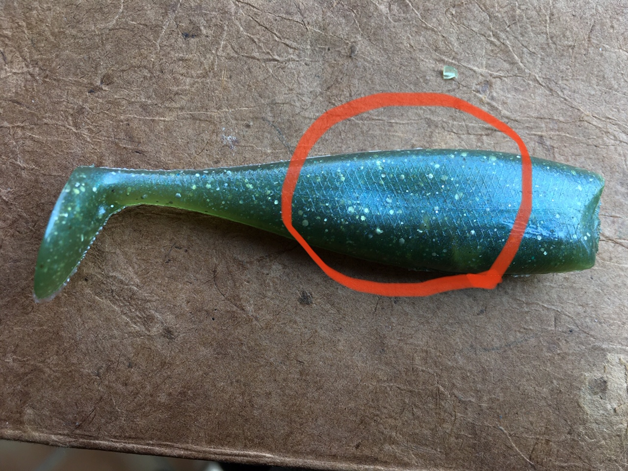

Trois moules double coque de la même bestiole, deux en plâtre verni et un en RTV rouge, et toujours le même problème : un côté bien bombé et de l'autre cet insupportable petit creux !
Testé : évents à gogo, différents plastileures, différentes températures ; le tout avec mon super injecteur pas donné du tout.
Quand j'étais petit, mon père sautait à pieds joints en hurlant sur les bricolages ou réparations qui lui résistaient ; je me suis toujours moqué, mais là je sens poindre en moi ce ridicule atavisme familial.
Sinon, si quelqu'un connaît la dureté shore du X-truc et du Nitro machin je suis preneur.

ton moule est horizontal ?
Je parie que ce petit creux est du a un retrait. Donc effet a mettre au credit de la gravité, ou d'une diffrence de temperature quand le moule refroidit
remarque a 2 balles : il n'y pas la bosse correspondante a l'interieur du moule je suppose :mrgreen:

il faut faire une cavité à l'entrée du moule car le plastique se rétracte en refroidissant :wink:

Vertical, cavité, évents, injecteur, et prout !
Je crois que j'ai trouvé un truc ou je suis vraiment mauvais... enfin un de plus :lol:

oui, le copain à raison, le plastique se rétracte en refroidissant , on le vois bien quant on coule des slugs, ils ont souvent le dos creux...
par contre tu fais tout bien et j'ai peut etre une idée....
1) le creux sur le flan de ton shad c 'est coté platre ou coté RTV ???
2) à quel temperature tu coule ?? es ce que ca se produit à une temperature en particulier ou sur plusieur temperatures ?
deuxieme chose : entre nous ... : on s'en fou un peu du creux dans le shad du moment que ca charge du fish !! lol :)

sinon c est peut etre une bule d'air.... donc un petit coup de foret dans ton moule pour faire "chier" le plastique lors de la coulée

Complètement fou le pierro !! Ce sont des moules complets tout plâtre et tout RTV, sûr que la photo n'était pas explicite....
J'ai agrandi le trou du cône de coulée, c'est pas pire, même un peu mieux.
J'ai coulé très chaud pour que ça glisse, presque froid à m'en boucher l'injecteur, aucune constante dans mes stats ; tous les 10 leurres y'en a un parfait quoi que je fasse et hop ça remerde !
M'en fous, du coup j'ai moulé des slugs pour 3 générations, au moins ça c'est facile.
