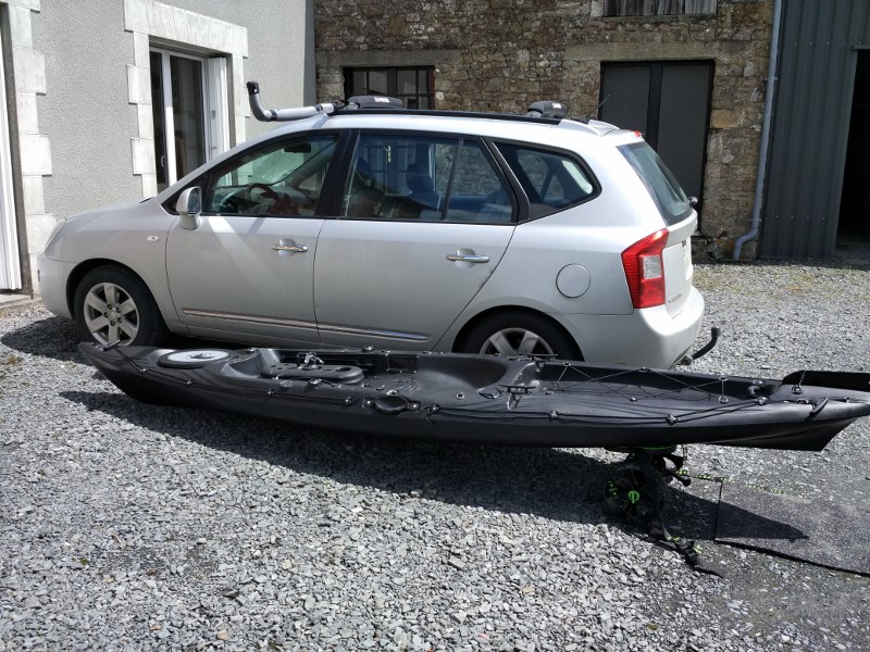

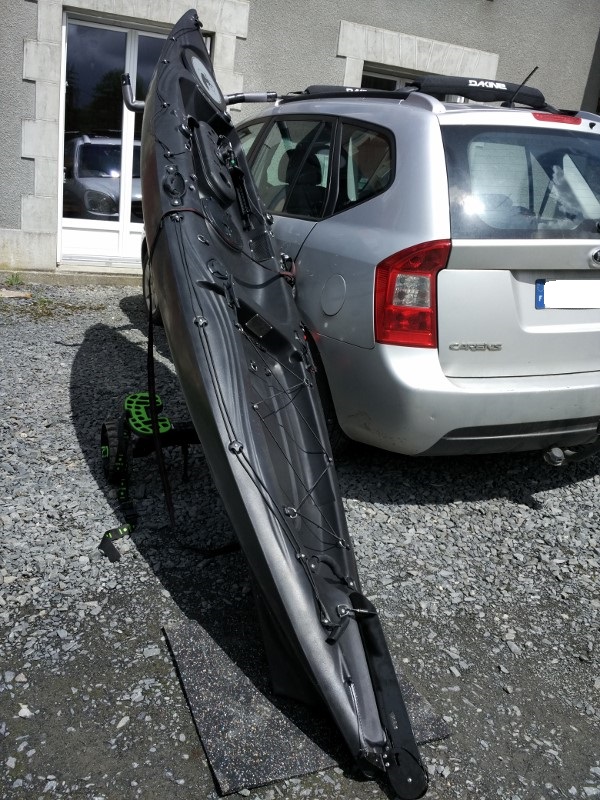

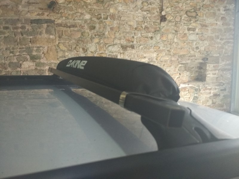

Après une seule sortie , je me suis dit qu'il fallait que je trouve une solution pour monter mon Alboran sur le toit de mon kia carens. Effectivement, le lumbago me pend au nez , et surtout au dos !!! Je me suis donc lancé dans des recherches sur le forum. Grâce à tous vos messages et expériences, je me suis inspiré de l'idée de LAPAL29. J'ai acheté une barre pleine carré de 14x14 en acier, un tube carré en 20x20x1,5, le tout en 1m de long. J'ai soudé un plat épaisseur 3 mm au bout de la barre pour servir d'arretoir et éviter que le kayak glisse sur le côté. J'ai recouvert d'un apprêt antirouille et une peinture noir mat pour éviter la corrosion rapide et recouvert sur 70cm de mousse (rayon plomberie) . Il me reste à fixer le tube sur ma galerie avec colliers inox et recouvrir de protection mousse. Je vais peut être ajouter une goupille mais je préfère éviter pour l'instant pour ne pas fragiliser la barre en la perçant. Je vais essayer de vous montrer des photos lors des essais mais en tout cas ça me paraît plutôt être un bon compromis comme système. Possibilité d'insérer la barre à gauche comme à droite de la voiture en fonction de la place disponible. J'en ai eu pour 16€ pour la barre ,le tube et les 2 colliers inox chez Leroy. Affaire à suivre.... Merci LAPAL29 pour ton idée ! :D
J'ai fait les essais. Petit bémol, j'ai laissé tomber les colliers inox car cela m'oblige à garder le tube en permanence sur le toit et ça siffle sur autoroute. J'installe le tube avec des sangles juste pour la sortie et ça suffit. Le système fonctionne bien et mon dos le remercie !!! La barre fléchit un peu lorsque je charge le nez du kayak mais ça ne tord pas. Pour éviter que le cul du kayak ne glisse au sol, je mets un tapis antidérapant (6,90€ à Leroy) et c'est nickel. Pour ceux qui préfèrent, vous pouvez attacher l'arrière avec une sangle reliée à la galerie pour éviter la glissade. Plus sécurisant mais plus contraignant, c'est un choix....
Voici quelques photos, n'hésitez pas si vous avez des questions ou conseils d'amélioration :D

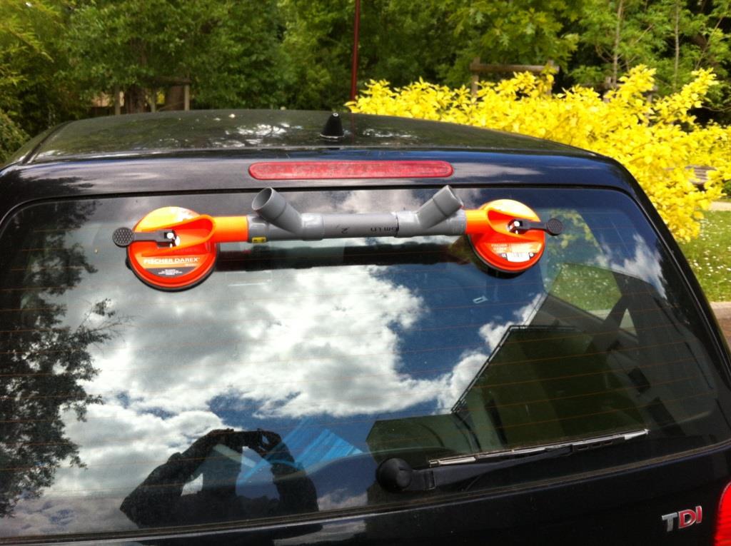

Je n'ai jamais eu d'effet de "glissade" sur le principe des ventouses, quelque soit la longueur du kayak.
Par contre je rajoutes 10cm de tube pvc de chaque côtés des angles à 45°.
