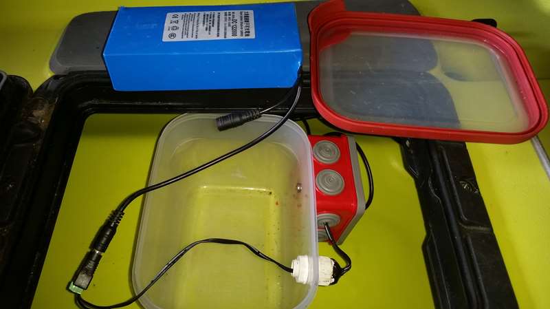

la batterie va dans la boite, dans la boite de dérive rouge fixée sur la droite il y a le fusible et les connections, et le tout va dans la coque sous le siège
20190904_143300[1].jpg [ 31.04 Kio | Vu 385 fois ]
