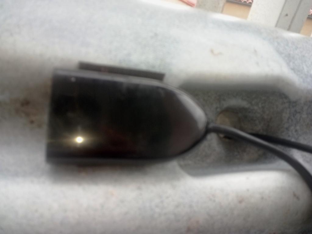

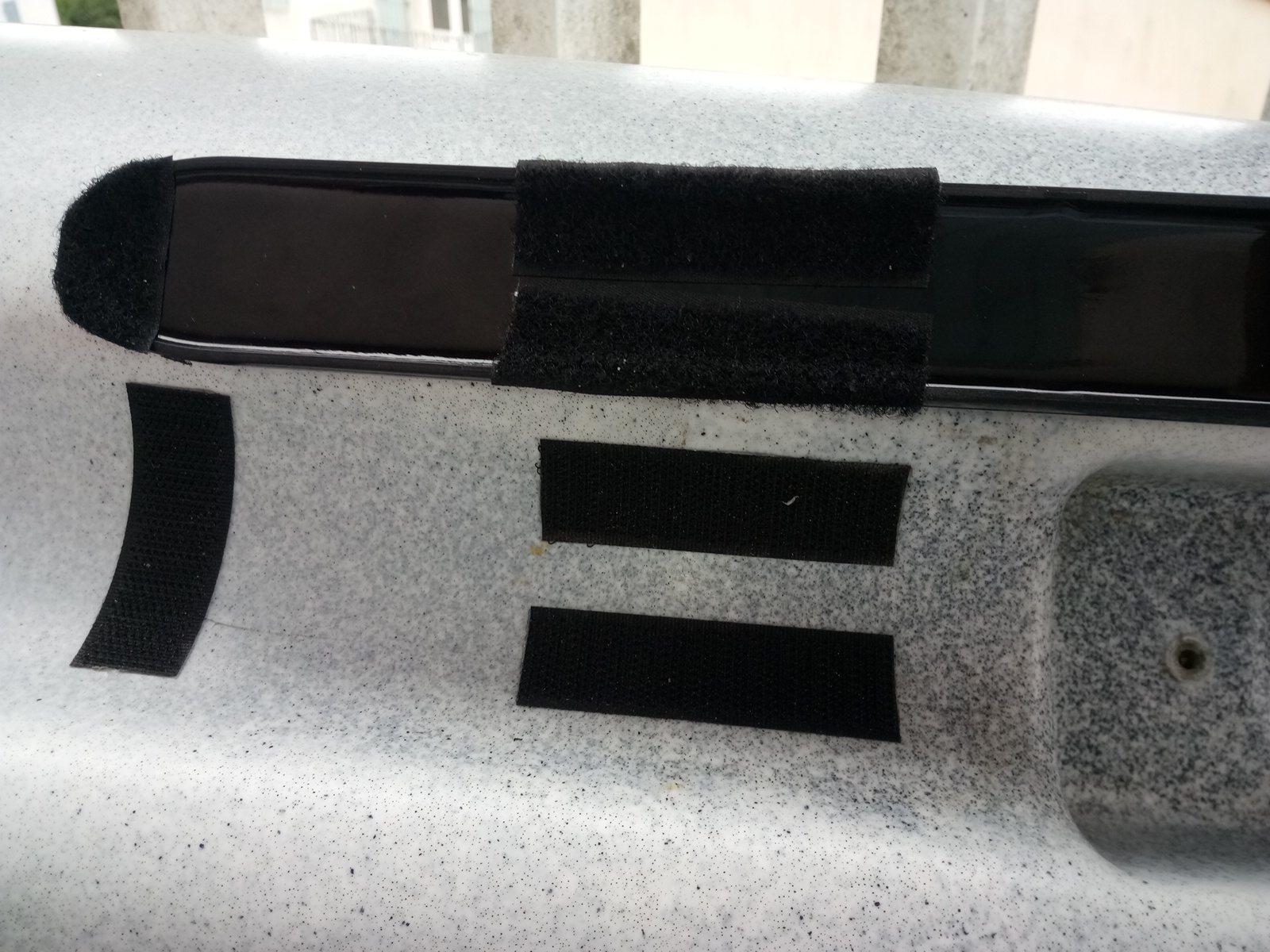

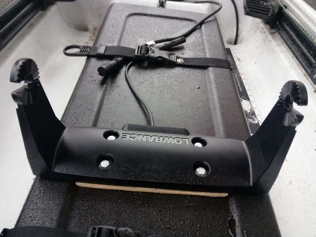

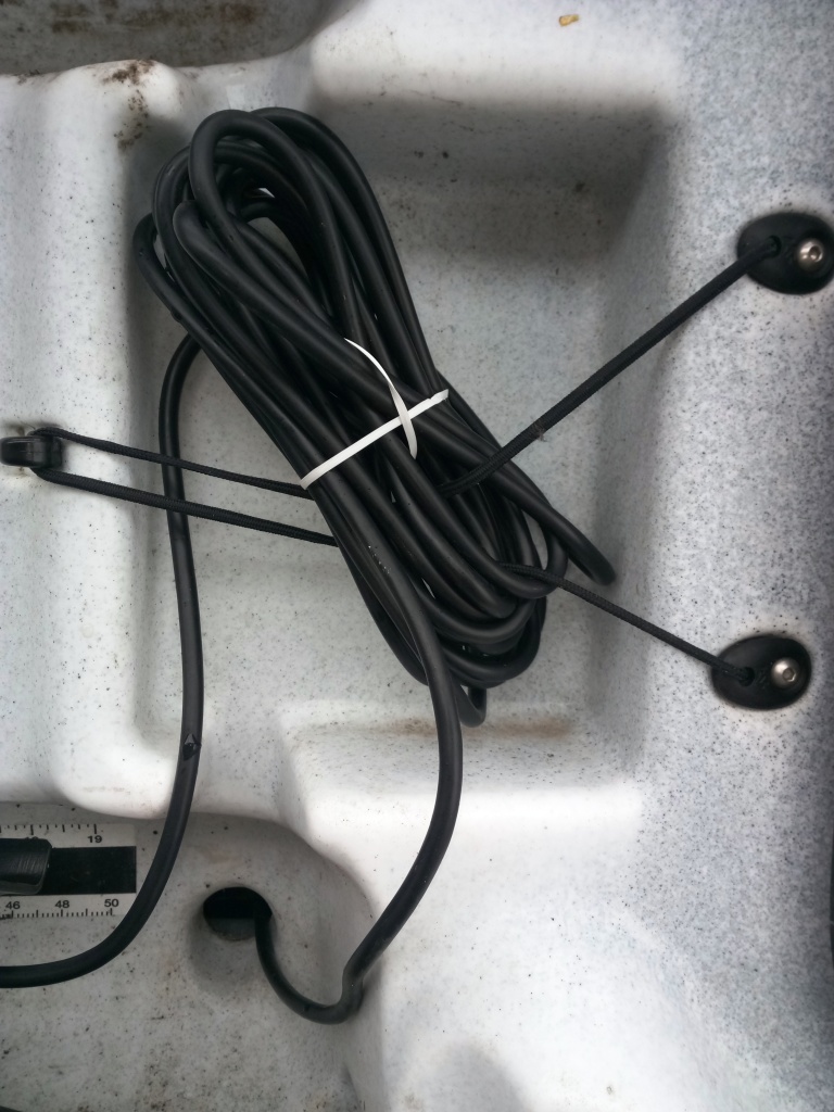

Si ça peut aider, perso la sonde sans perçage au velcro (vu de dessous)
Le dessus dans le prochain message

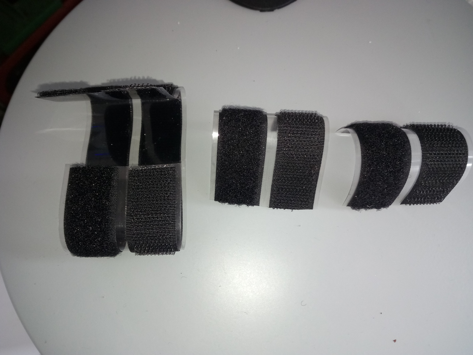

Pour cette sonde, j'ai coupée le support
Commentaire: ma 1ère sonde à tenue 4 ans sans le moindre souci
IMG_20190817_110116.jpg [ 48.36 Kio | Vu 487 fois ]
Velcro avec une colle néoprène très amoureuse qui sèche pas.
J'ai eu due mal à enlever les anciens, mais ils n'ont laissé aucune trace.
IMG_20190817_115238.jpg [ 592.27 Kio | Vu 444 fois ]

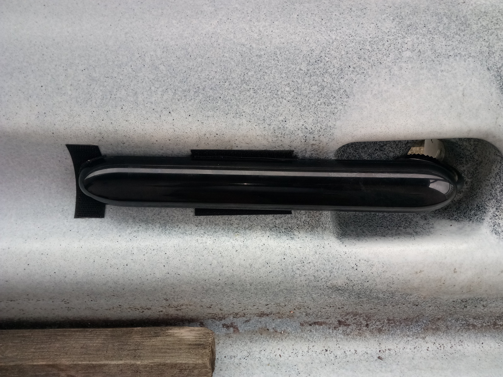

Commentaire: Je persiste et recommence avec la nouvelle
IMG_20190817_120939.jpg [ 749.75 Kio | Vu 466 fois ]
Pas de découpe de sonde sur ce coup là
IMG_20190817_121048.jpg [ 918.86 Kio | Vu 486 fois ]
ABACO 4.20

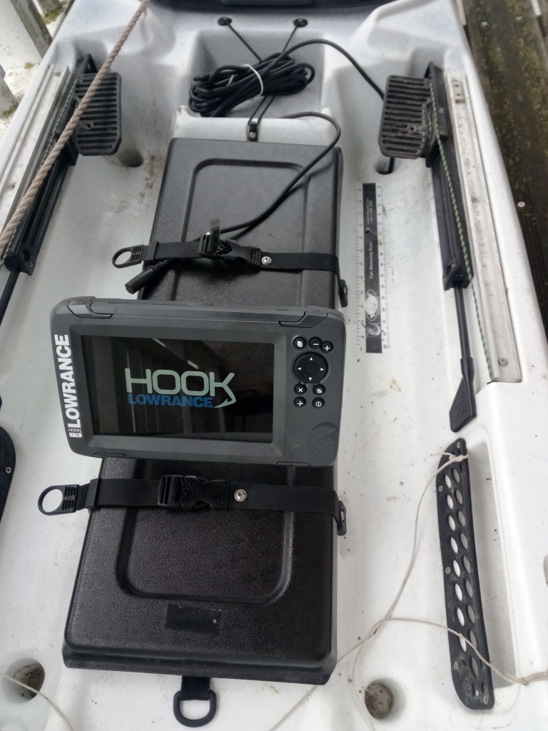

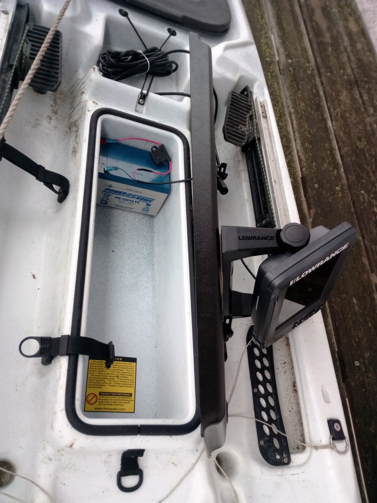

RE pour le dessus,
en espérant que ça t'inspire.
Commentaire: Excédent de câble de sonde
IMG_20190817_152451.jpg [ 238.77 Kio | Vu 447 fois ]
Commentaire: Effectivement le coffre ne s'ouvre plus totalement, mais il reste utilisable sans souci
IMG_20190817_152508.jpg [ 261.45 Kio | Vu 444 fois ]

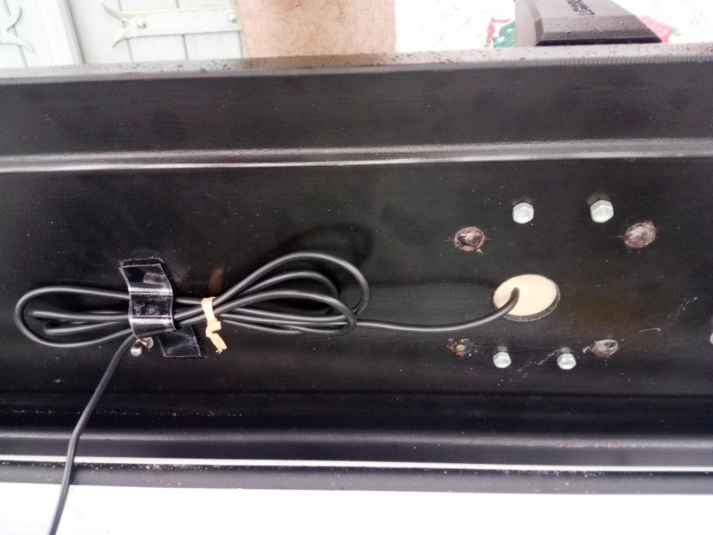

Commentaire: J'ai découpé un caoutchouc inséré entre le support et le coffre. Au serrage la compression est parfaitement étanche
IMG_20190817_160757.jpg [ 121.42 Kio | Vu 440 fois ]
Commentaire: Les petites boules noires sont de la colle époxy pour reboucher les perçages pour l'ancien sonde Lw 4x verticale. L'alimentation passe dans le caoutchouc percé 1 mm de moins que le fil (totalement étanche.
IMG_20190817_160819.jpg [ 88.76 Kio | Vu 423 fois ]
Pour ma part j'ai hâte d'aller essayer le nouveau joujou.
IMG_20190817_152616.jpg [ 241.93 Kio | Vu 373 fois ]
