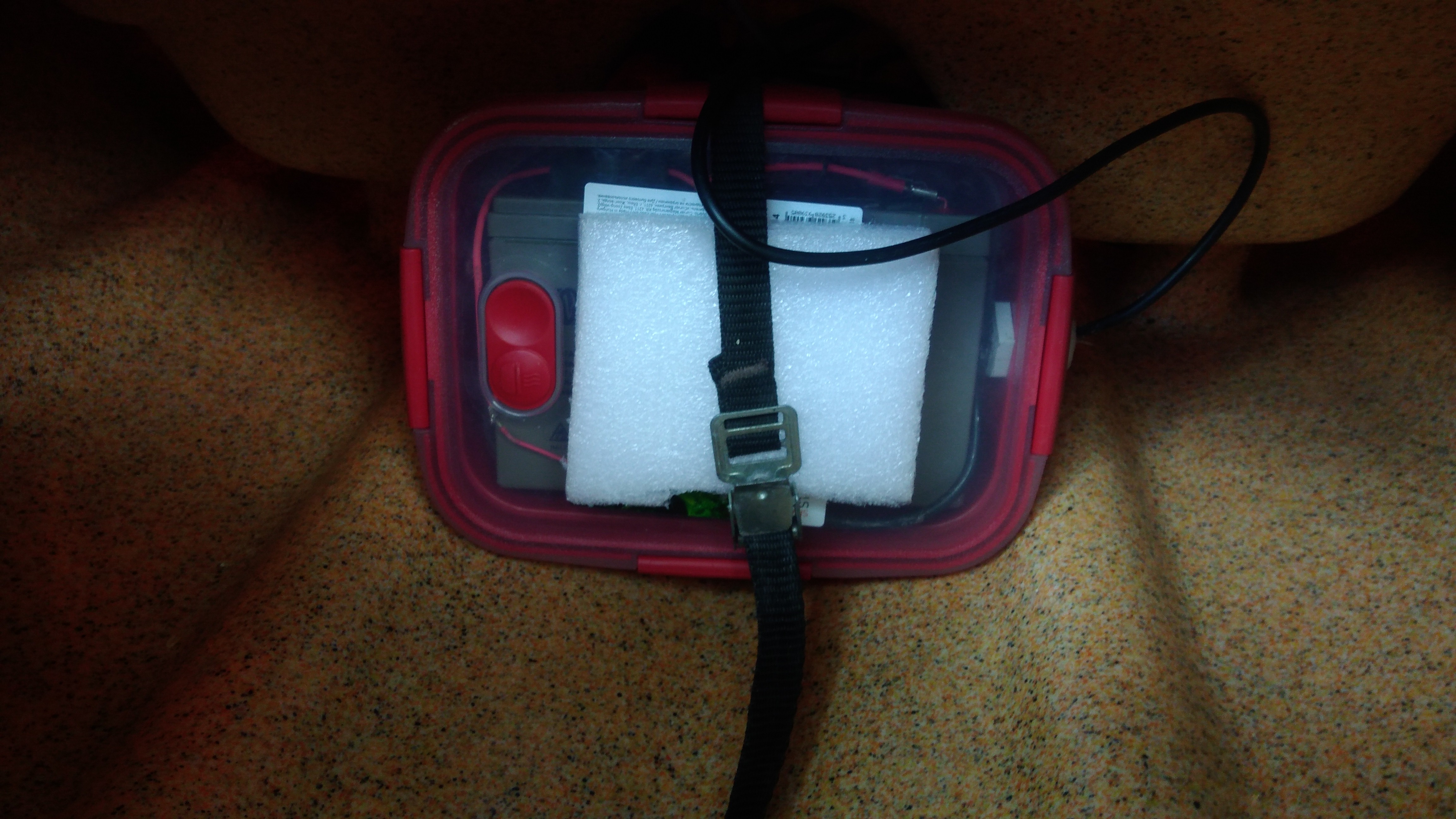

Ca y est vieux motard que jamais :D
bon ce n'est pas aussi top que certaines réalisations
mais c'est fonctionnel et pas cher

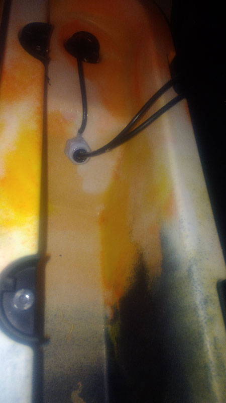

suite
-P_20190212_143350.jpg [ 308.63 Kio | Vu 505 fois ]

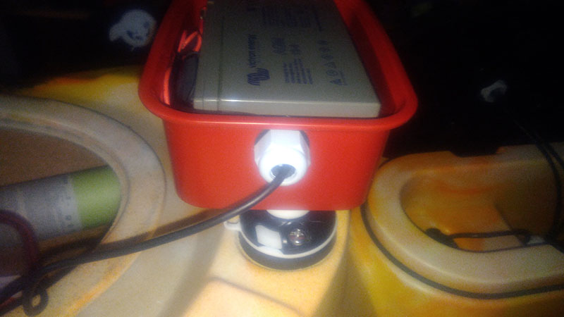

suite
-P_20190208_092054.jpg [ 60.07 Kio | Vu 448 fois ]

suite
P_20190208_140228.jpg [ 63.31 Kio | Vu 414 fois ]

La batterie mise dans cette boite
le tout sanglé au renfort dans la soute

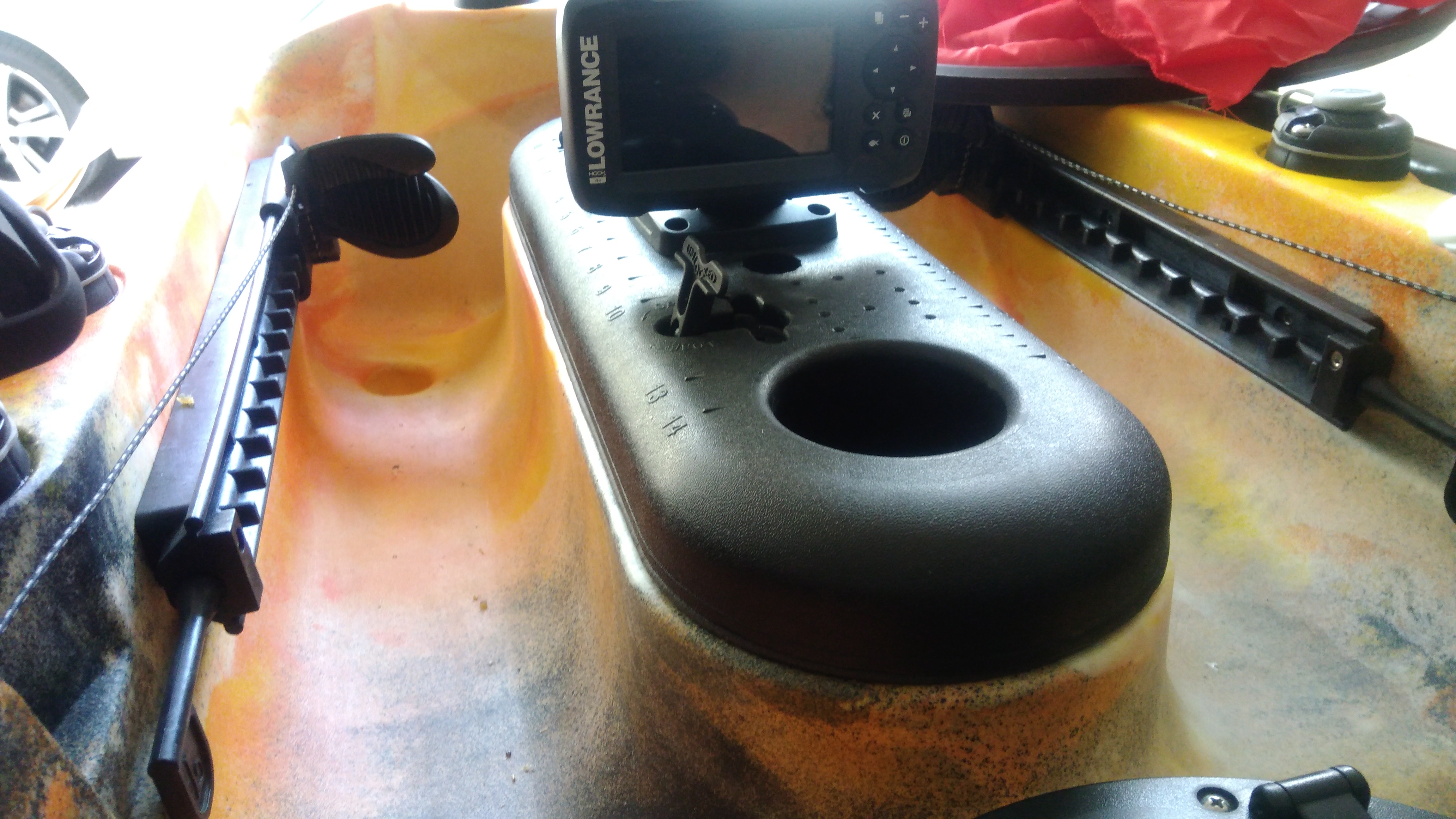

Messages: 70
Le tout bien mastiqué
P_20190208_141232.jpg [ 69.02 Kio | Vu 462 fois ]
