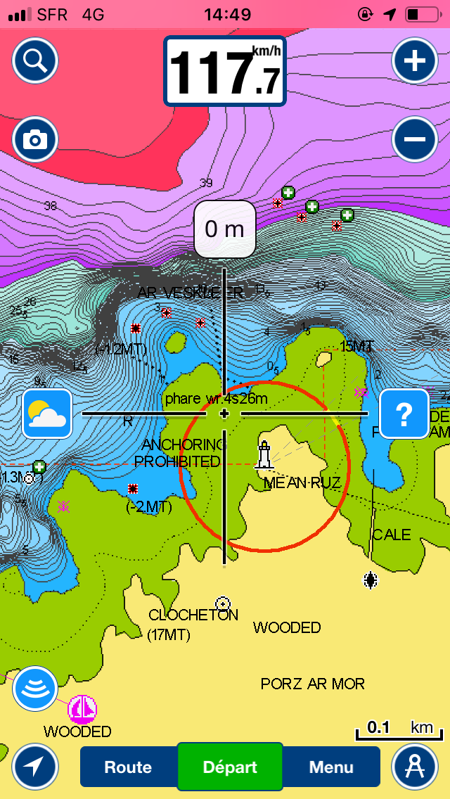

Commentaire: Qu'ils sont mignons les tombants par chez-toi.
B84303FA-8267-4788-9114-CDE782824A57.png [ 260.46 Kio | Vu 395 fois ]
