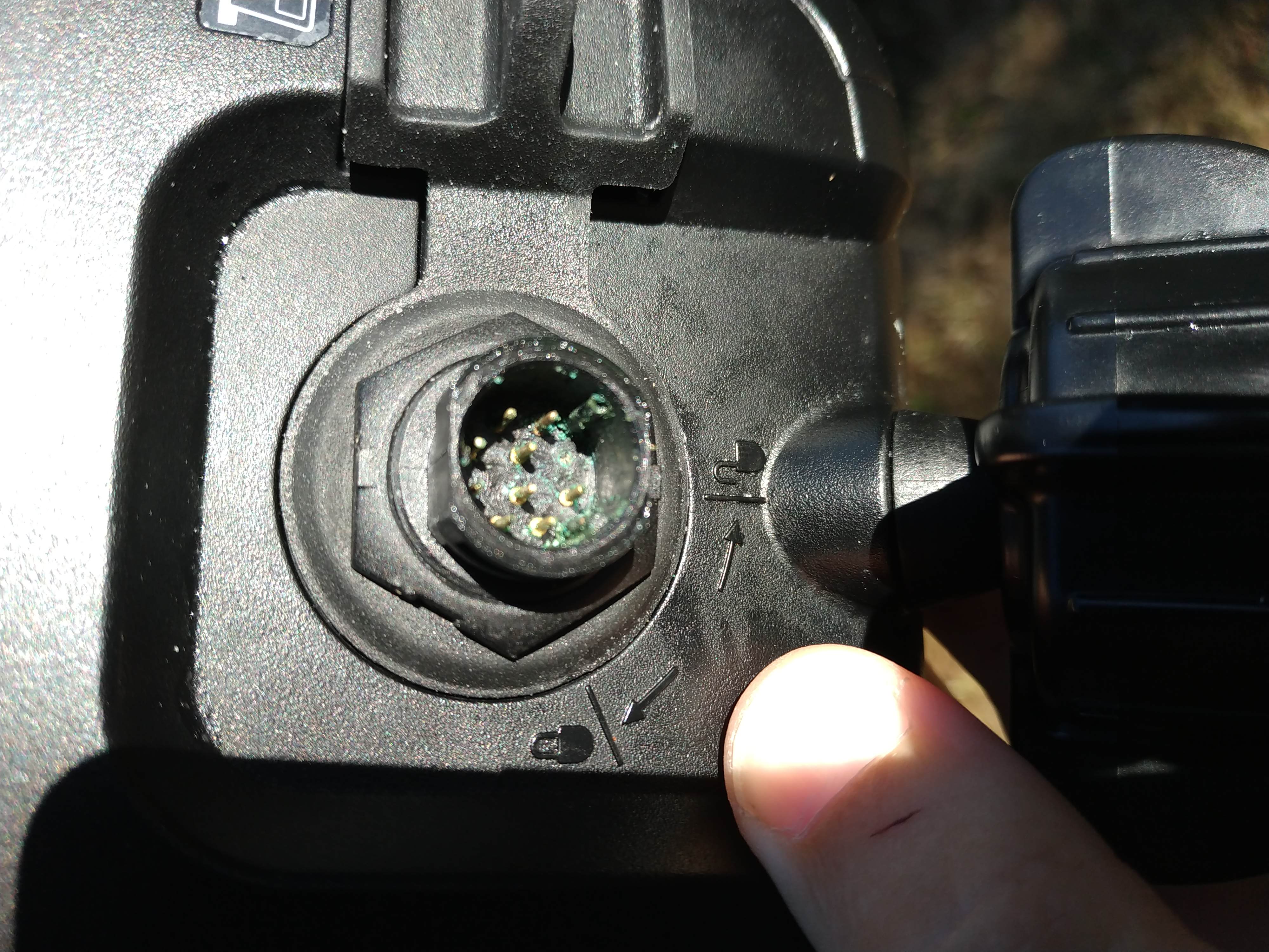

tu peux mettre des photos pour voir la chose
C'est celle en bas à droite, la 10 ème et non pas 8 comme j'ai dit avant
153423069853166948677528016994.jpg [ 1.22 Mio | Vu 646 fois ]

Voici une autre photo
IMG_20180814_091503.jpg [ 1.17 Mio | Vu 608 fois ]

c'est la pinoche qui est cassée
comme dit plus haut chez un élec ou un réparateur en électronique tu dois pouvoir le faire réparer
