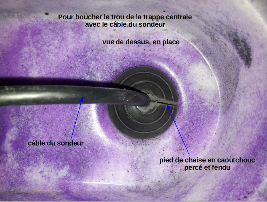

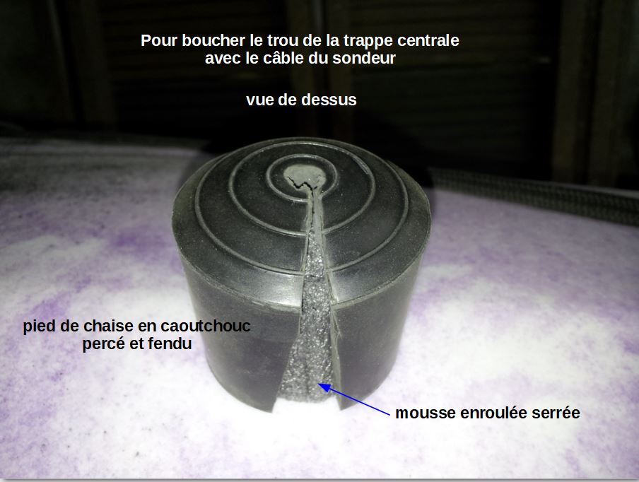

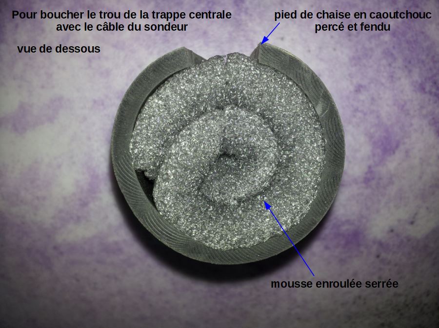

Voici quelques photos illustrant les modifications apportées à l'Alboran. Rien de nouveau dans les aménagements, j'ai juste repris certaines de vos modifs. Encore une fois, merci à tous ceux qui partagent leurs trucs et astuces. Je pense que nombreux sont ceux qui s'en inspirent, mais peu sont ceux qui le disent et remercient les auteurs des posts. Vos différents posts sont bien utiles et donnent des idées. Je ne suis pas bricoleur, j'ai juste suivi vos conseils. Parmi les modifications:
- pose de manilles au safran
- pose d'un "bouchon étanche" au niveau de l'arrivée du câble sondeur dans le kayak. J'ai utilisé un pied de chaise caoutchouc, fendu, et bourré de mousse enroulée. J'ai testé; l'eau ne rentre pas.

- passage du long câble sondeur du coffre central au coffre avant, en perçant. Cela permet de libérer la trappe centrale pour y mettre autre chose (eau, barres de céréales...).
- installation de la batterie dans le coffre avant et sortie des deux câbles (alimentation et sondeur) par un passe-câble presse-étoupe.

Pour le système d'installation de la batterie (étanchéité...), je crois que je dois le mettre dans un autre sujet.

slt, je conseille de mettre un bouchon sur ce puits de sonde, j'ai eu quelques retours d'utilisateurs qui m'incitent à le faire :wink: (suivant la charge dans le flotteur et l'état du plan d'eau, ça peut remonter) c'est facile à faire et cela ne coûte que dalle, mais chacun est libre :mrgreen:
