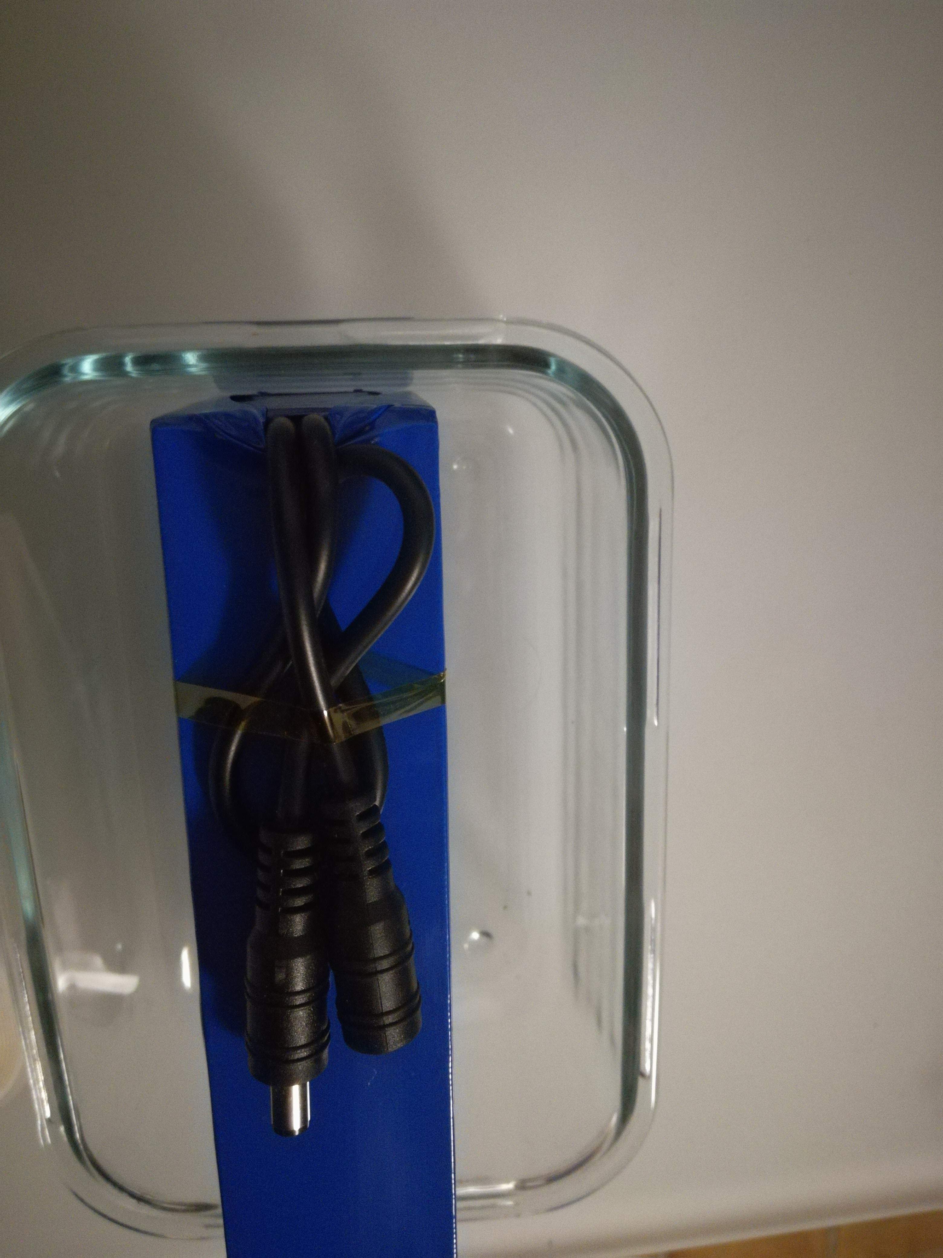

J'ai pris un chargeur 1A faute de reponses...
IMG_20180125_190612 (1).jpg [ 925.54 Kio | Vu 537 fois ]
IMG_20180125_190320 (1).jpg [ 1.06 Mio | Vu 552 fois ]
