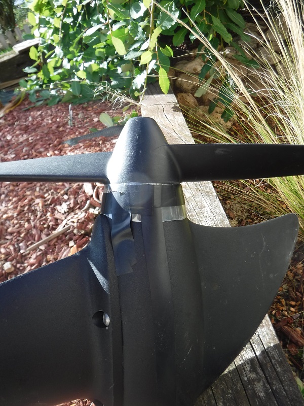

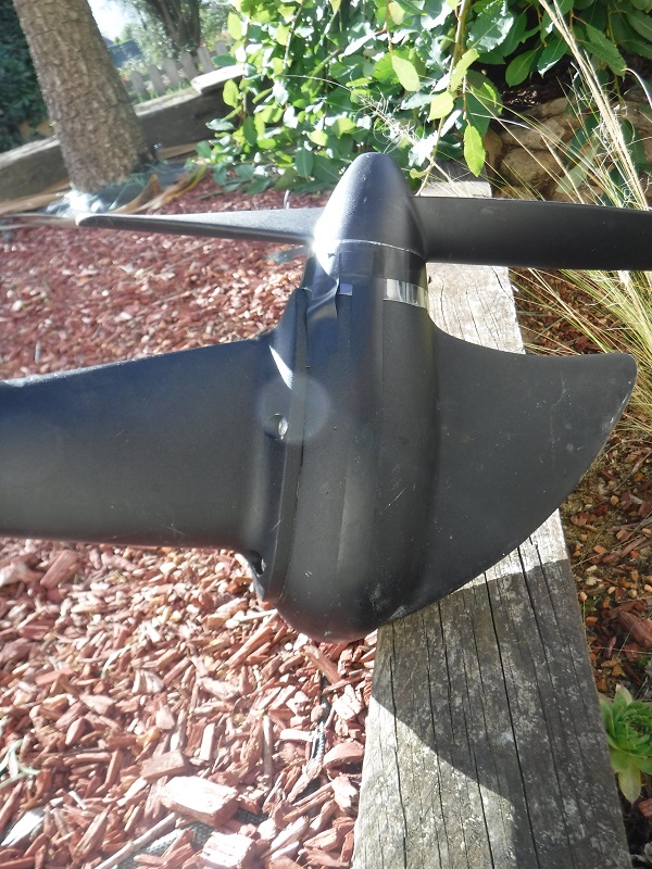

oui j'ai bricolé un truc pas grand chose pour l'instant je cherche a le reproduire avec une imprimante 3D mais pas encore eu le temps de chercher ou le faire
c'est une petite bouteille de coca ça colle plutôt bien,c'est maintenu avec du chatterton (noir de préférence ) et cela empêche les algues et les fils de s'enrouler sur l'axe

 Sujet du message: Re: Aménagement et équipement du Slayer Native Watercraft
MessagePosté: Sam Sep 16, 2017 4:01 am
Messages: 1492
Merci Franck.
C'est effectivement ce genre de solution le plus efficace. L'autre eût été que Native ajoute une jupe à l'arrière de l'hélice qui vienne recouvrir le flasque en alu. Mais...bon il faut se démerder ou trouver une hélice qui pourrait s'adapter... Pas gagné!
Vu le beau temps que nous avons, tout le loisir de bricoler!!! J'ai fais une pièce, qui ne me satisfait pas complètement, car n’empêche pas le risque, mais le réduit seulement. Je la mets quand même, pour contribution à une solution pérenne. Elle n'a pas été testé! Peut-être l'année prochaine... Autre défaut; si elle est bien fixée, elle va venir frotter l'hélice!
En rassemblant nos neurones, on va bien y arriver :lol: :lol: :lol:

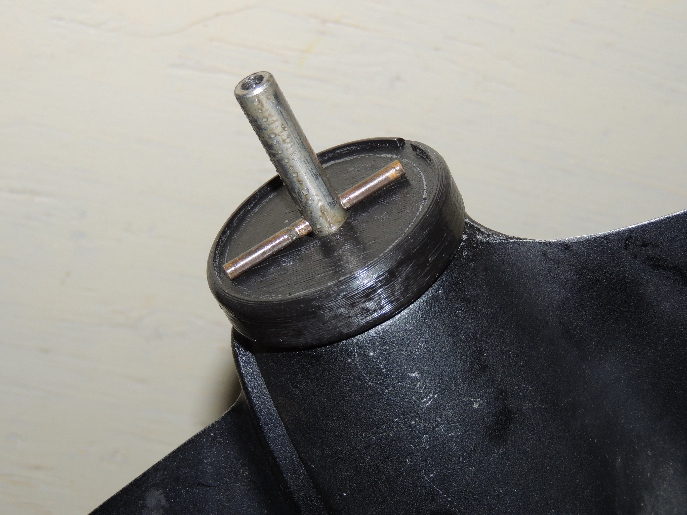

Salut à tous les slayeurs!!!
Ça cogite toujours. Ah cet axe d'hélice!!! Après plusieurs prototypes, voici la pièce définitive ou presque. Parce que en ce moment les sorties sont très rares :mrgreen: donc les essais :(
La rondelle n’empêche pas d'enrouler des algues, mais elles ne peuvent pas se coincer sur l'axe. Du coup c'est plus facile et rapide de les retirer.
Normalement, fini le nylon qui s'enroule sur l'axe, quand la ligne passe sous le kayak par inadvertance.......ou maladresse :roll:
La rondelle est libre sur l'axe, mais il y aura toujours un peu de frottement! On verra si l'usure et importante.
Si certains veulent la tester :arrow: MP!

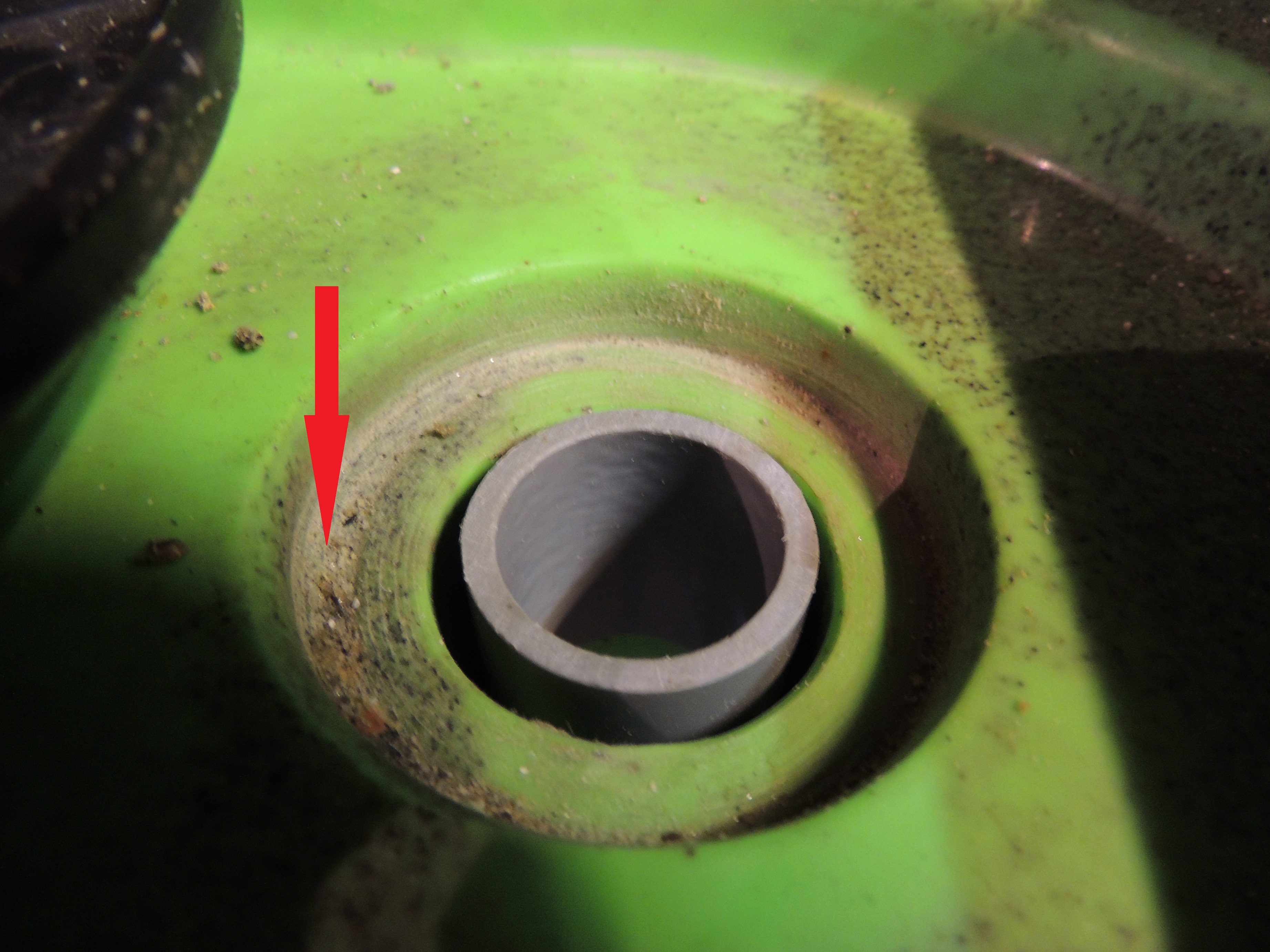

MessagePosté: Dim Juil 28, 2019 1:51 pm
Inscription: Dim Nov 19, 2017 4:43 pm
Messages: 26
Localisation: Normandie
Je trouve que le propel a tendance a limer le plastique du Kayak à un endroit (voir photo). On voit bien la marque arrondie noire laissée par le propel. Avez vous protégé votre kayak à cet endroit ?
Merci
Propel.jpg [ 305.5 Kio | Vu 11700 fois ]
MessagePosté: Dim Juil 28, 2019 4:50 pm
Messages: 1492
Plus de 5 ans que j'ai la bête, pas le début d'un commencement d'inquiétude. Il y a d'autres éléments qui sont plus embêtants comme l'oxydation des vis de fixation des rails par ex! :(
