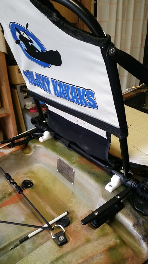

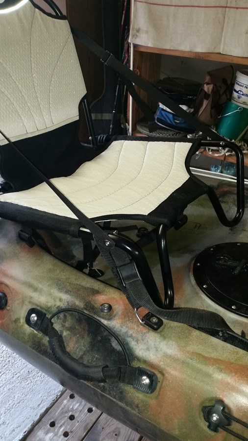

au plus simple !!!, on enlève donc les taquets que l'on remplace par une petite sangle.
l'avant du siege ne se soulève t'il pas quand on s'appui au dossier?
je vous joint les photos de ce que j'ai fait ce matin , la nuit porte conseil dit-on!!!!
Commentaire: une petite sangle de chaque côté pour que l'avant du siège ne se soulève pas
20170914_094828 (Copier).jpg [ 151.66 Kio | Vu 462 fois ]
20170914_090843 (Copier).jpg [ 221.27 Kio | Vu 508 fois ]
Commentaire: fixé à cet endroit, je suis assez prêt du sondeur
20170914_090808 (Copier).jpg [ 133.93 Kio | Vu 460 fois ]

une autre photo le tout remonté , je conserve les deux taquets ,plus d'accès aux portes cannes fixes (on le savait)
20170914_094321 (Copier).jpg [ 148.62 Kio | Vu 446 fois ]
