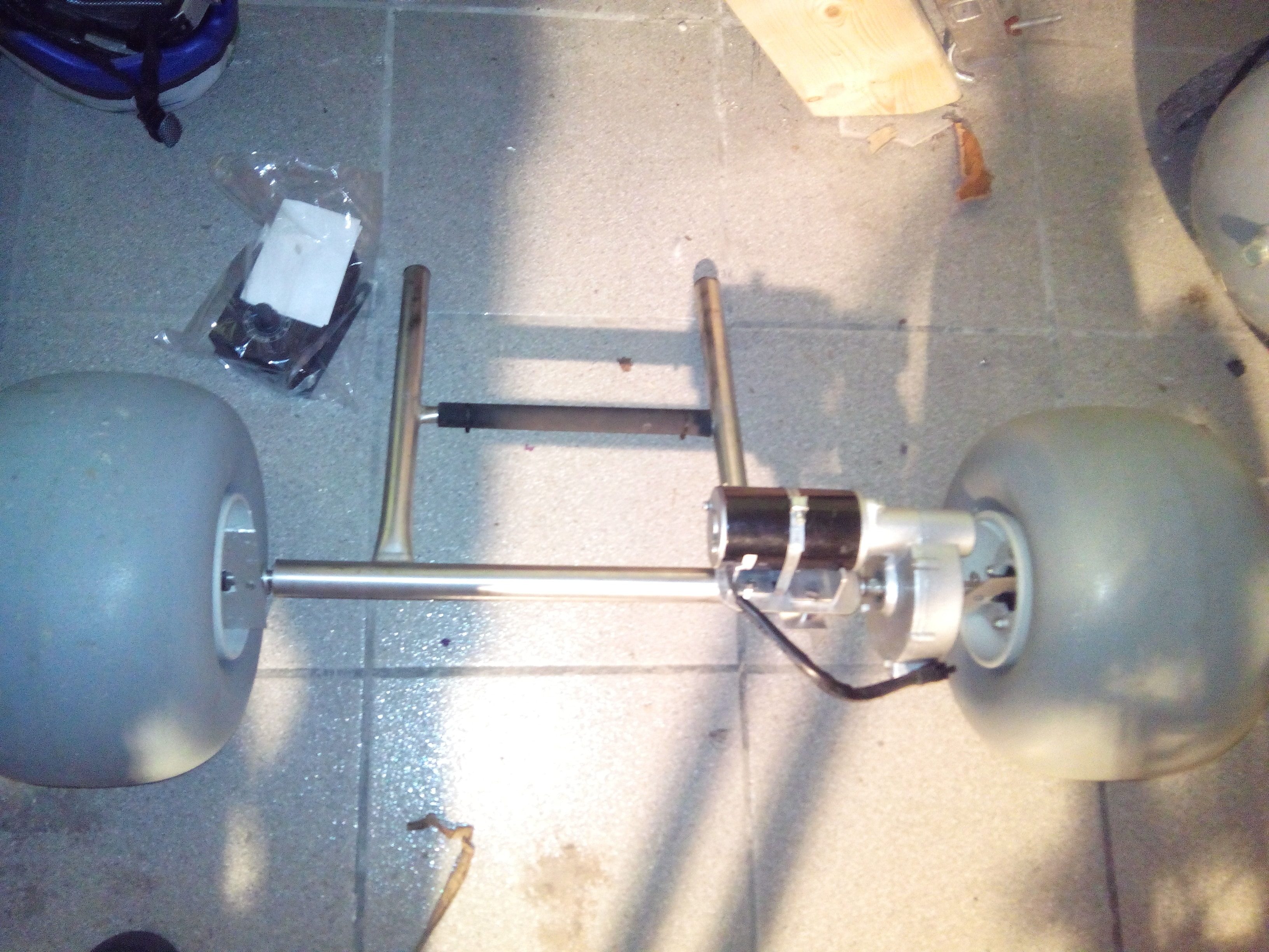

J'ai assez avancé un truc à base d'un chariot hobby, un moteur de chariot de golf, la batterie du sondeur et un variateur.
Je pense aboutir.
Je poste des photos si ça fonctionne.

Chose promise, chose due, je vous poste quelques photos de ma réalisation.
Je ne l'ai pas encore testée...je devrais pouvoir d'ici vendredi
je croise les doigts que ça marche !
IMG_20170830_202024-min.jpg [ 1.41 Mio | Vu 521 fois ]
IMG_20170830_202101-min.jpg [ 1.18 Mio | Vu 590 fois ]
IMG_20170830_202043-min.jpg [ 1.81 Mio | Vu 459 fois ]
IMG_20170830_202111-min.jpg [ 1.87 Mio | Vu 558 fois ]
Revo 13 pour la pêche
Océan Quattro pour les balades en famille

ça va burner sur le sable :lol: :lol:
y a de l'idée mais pas que !!! très bon travail et propre en tout cas :wink:
le moteur vient d'ou ??? détourné de quoi ?
